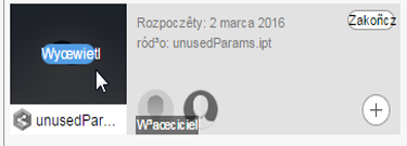

  1. W programie Inventor kliknij przycisk Połączony projekt znajdujący się w prawym dolnym rogu okna graficznego. Karta Zdarzenia jest wyświetlana domyślnie. Ostatnie zdarzenia są wyświetlane u góry.
  2. Kliknij nazwę projektu udostępnionego:
    • Karta Zdarzenia: Kliknij niebieski tekst.
    • Karta Projekt udostępniony: Ustaw kursor na miniaturze i kliknij opcję Widok.
    Projekt udostępniony zostanie otwarty w oknie podglądu w programie Inventor (Inventor 2017) lub w oknie przeglądarki (Inventor 2016R3).
