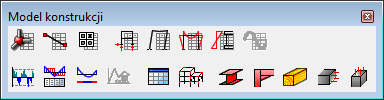

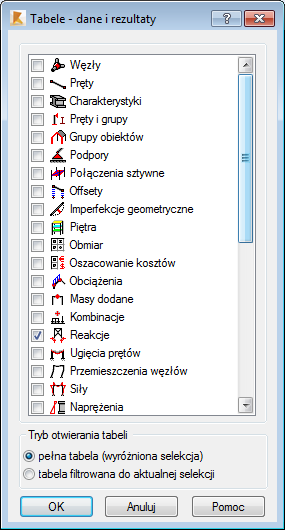

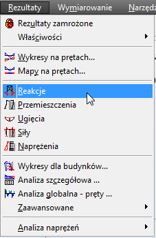

  1. Z programem jest dostarczana duża liczba tabel. Ponieważ są one bardzo ważne, dostęp do nich można uzyskać na różne sposoby, w tym z karty Wyniki na pasku menu, z okna dialogowego Tabele (Widok>Tabele...) oraz z paska narzędzi Model konstrukcyjny, jak pokazano na rysunku poniżej.

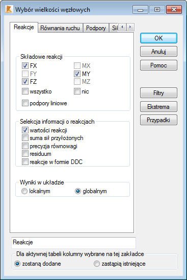

  6. W oknie dialogowym Wybór wielkości węzłowych możesz określić kolumny, które chcesz wyświetlać, w zależności od typu tabeli. Na karcie Reakcje można określić komponenty, których dane mają być wyświetlane, tak jak pokazano na rysunku poniżej.

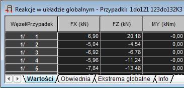

  7. Przesuń okno dialogowe, zgodnie z potrzebami, aby wyświetlić tabelę Reakcje. Zwróć uwagę na uporządkowanie listy Węzeł/Przypadek, jak pokazano na ilustracji poniżej.

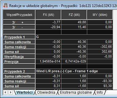

  8. Przejdź na kartę Przypadki obciążeń. W obszarze Porządek kliknij polecenie Przypadek, obiekt.
  9. Kliknij przycisk OK. Reakcje są teraz wymienione w kolejności Węzeł/Przypadek, jak przedstawiono na ilustracji poniżej.
