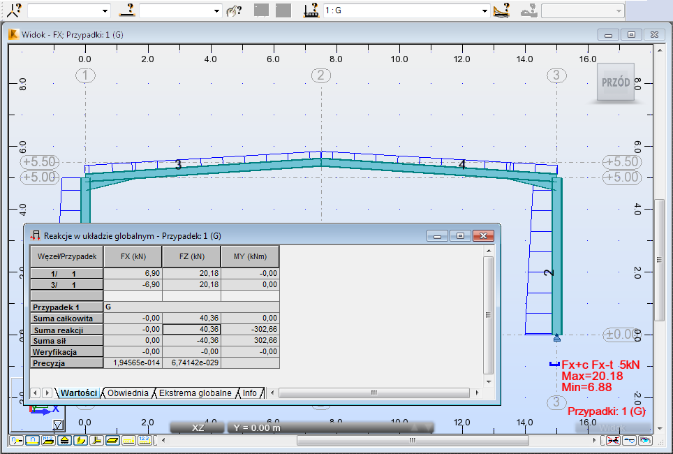

W tym samouczku pokazano, w jaki sposób uruchomić obliczenia dla projektu konstrukcyjnego.
W tym samouczku pokazano, jak wykonać następujące zadania:
- Otworzyć układ Wyniki i wyświetlić informacje o konstrukcji w postaci graficznej (wykresy). Uwzględniany jest na nich wpływ sił, nacisków i reakcji.
- Zmieniać preferencje wykresów, tak aby była wyświetlana wymagana grafika oraz etykiety.
- Wyświetlać wyniki w postaci tabeli i filtrować tabelę, aby pokazać określone węzły, pręty i/lub przypadki, oraz sformatować tabelę. Wszystkie tabele działają na podobnych zasadach.
Uwaga: Aby w pełni zrozumieć informacje zawarte w wykresach i tabelach, należy mieć doświadczenie inżynierskie. Oprogramowanie zawiera szczegółowe informacje o wynikach, ale tylko inżynier może stwierdzić, czy model został prawidłowo zdefiniowany i czy wielkości elementów są odpowiednie do sytuacji.
