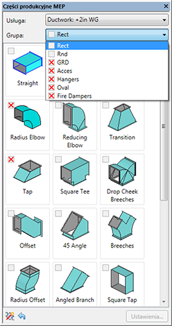

  2. Kliknij przycisk Automatyczne wypełniania wykluczeń, znajdujący się na dole palety Części produkcyjne MEP. Kliknięcie tego przycisku włącza automatyczne narzędzie wypełnienia wykluczeń i dodaje małe, puste pole wyboru obok każdej części wyświetlanej w palecie. Pole wyboru jest również dodawane obok każdej nazwy Grupy usług wyświetlanej w liście rozwijanej Grupy, jak na rysunku poniżej.

  3. Na palecie Części produkcyjne MEP wykonaj jedną z poniższych czynności:
    • Aby wykluczyć poszczególne części: kliknij małe pole wyboru obok części, aby wykluczyć tę część z użycia z narzędziami do automatycznego wypełniania. Gdy część zostaje wykluczona, zostaje wyświetlona ikona . Na przykład w powyższym przykładzie zostały wykluczone następujące części: Nierówne wygięcie promienia i Zwężenie mimośrodowe.
    • Aby wykluczyć całą grupę części: kliknij małe pole wyboru obok nazwy grupy usługi na liście rozwijanej Lista typów. Gdy grupa zostaje wykluczona, zostaje wyświetlona ikona . Na przykład w powyższym przykładzie zostały wykluczone następujące grupy usługi: Sprzęt w linii, Sprzęt końca linii, Podwieszenia.
