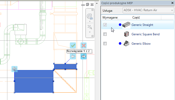

Aby użyć narzędzia Znajdź przebieg i wypełnij, wykonaj następujące czynności:
  1. Wybierz część produkcyjną z otwartym złączem. Jeśli wybrana część zawiera więcej niż jedno otwarte złącze, wybierz złącze, od którego chcesz wyprowadzić przebieg.
  2. Kliknij kolejno kartę Zmień | Części produkcyjnepanel Edytuj (Znajdź przebieg i wypełnij).
    W miarę przesuwania myszy program Revit wykonuje pomiary otwartych złączy w widoku, które znajdują się w tej samej płaszczyźnie, aby sprawdzić, czy połączenie jest możliwe. Na każdym dostępnym złączu wyświetlana jest strzałka.
    Uwaga: Przebieg powinien znajdować się w jednej płaszczyźnie. Rozwiązania, które wymagają dwóch płaszczyzn lub trzech gięć nie są obsługiwane.
    Uwaga: Kąt połączenia nie może być większy niż 90 stopni.
    Wskazówka: Kolor strzałki można zmienić na dostępne złącza w oknie dialogowym Ustawienia produkcyjne.
  3. Kliknij otwarte złącze, aby określić koniec przebiegu.
    Punkt początkowy musi być łącznikiem na części produkcyjnej. Punkt końcowy może jednak znajdować się w ogólnym elemencie programu Revit, takim jak kanał, rura czy sprzęt mechaniczny.
  4. Kliknij przyciski Wstecz i Dalej w panelu Rozwiązania lub i w obszarze rysunku, aby wyświetlić możliwe rozwiązania. Najpierw wyświetlają się rozwiązania wymagające najmniejszej liczby części. Gdy klikniesz Dalej, wyświetlane rozwiązania wymagają więcej części, aby zakończyć bieg.
    Wskazówka: Można również naciskać klawisze strzałek w prawo i w lewo, aby wyświetlić następne i poprzednie rozwiązania.
    Paleta Części produkcyjne MEP wyświetla wszystkie części używane w dostępnych rozwiązaniach. Niebieska kropka wskazuje, że część jest używana w aktualnie wybranym rozwiązaniu. Po umieszczeniu kursora na części znajdującej się na liście część zostaje podświetlona w obszarze rysunku. Na palecie Części produkcyjne MEP zaznacz odpowiednie pola wyboru, aby przefiltrować listę dostępnych złączek i ograniczyć liczbę rozwiązań.
  5. (Opcjonalnie) Rozmiar, kształt i kierunek są zmieniane od punktu początkowego przebiegu. Aby odwrócić punkty początkowe i końcowe trasy, w obszarze rysunku kliknij przycisk (Rozpocznij przebieg od przeciwległego końca).
  6. (Opcjonalnie) Aby poprowadzić przebieg do trójnika lub rozwiązania przyłącza i wybrać oś jako drugi punkt na prostym segmencie zamiast otwartego złącza, w panelu Rozwiązania kliknij przycisk (Wytnij do). Inteligentne przyciąganie jest automatycznie wyłączane, gdy polecenie Wytnij w jest włączone.
  7. Kliknij przycisk Zakończ na panelu Rozwiązania lub w obszarze rysunku, aby zaakceptować rozwiązania i zakończyć bieg.
