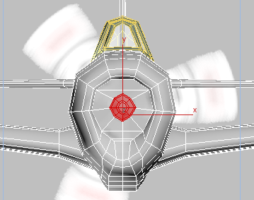

Mapear a entrada de ar:
Nomeie a seleção Entrada de ar.
(Mapa do plano) e, em seguida, clique em
(Alinhar a X). Clique em
(Mapa do plano) uma segunda vez para desativá-lo e, em seguida, dimensione e mova as faces para que na mancha escura junto à parte superior direita do mapa de textura.

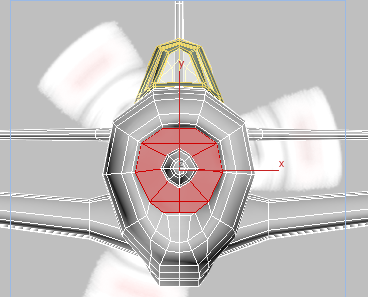

Mapear o eixo propulsor:
Nomeie a seleção Eixo propulsor.
(Alinhar a Y). Clique em
(Mapa do plano) uma segunda vez para desativá-lo. Gire as faces 90 graus (para a esquerda) e, em seguida, dimensione e mova as faces para fiquem dentro da área amarela e cinza abaixo das faces da entrada de ar.
