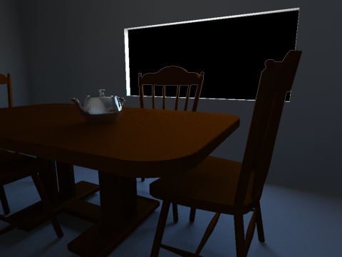

Interior iluminado pelo Portal do céu do mr; sem brilho

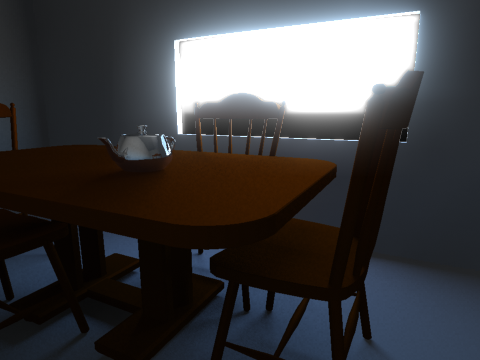

Interior com sombreador de Brilho para saída; configurações padrão de Brilho

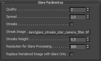

Qualidade
Permite definir as concessões entre detalhe e velocidade. As configurações de Qualidade inferior fazem com que o Brilho seja executado mais rapidamente, mas podem resultar em um halo de brilho com aspeto quadrado, enquanto um valor de Qualidade superior fornece um efeito global melhor à custa do tempo de renderização. Uma configuração de nível intermediário é adequada para a maioria das cenas.
Dispersão
Controla o grau de sensibilidade do Brilho a objetos brilhantes. Valores inferiores de Dispersão produzem halos de brilho menores, enquanto valores maiores geram halos de brilho maiores. Valores muito elevados podem fazer com que objetos escuros tenham halos.
Dica: A melhor abordagem para ampliar o halo de um objeto é aumentar seu brilho, não aumentar o valor de Dispersão.
Riscos
Quando ativado, usa um arquivo de imagem que você especificar para criar um efeito de risco, como o que é visível quando olha para imagens brilhantes através de um vidro ou, no caso de fotografias, através de uma lente de câmera.
Imagem de risco
Clique para selecionar um arquivo de imagem a ser usado para criar o efeito de riscos. Este arquivo tem efeito somente quando a opção Riscos está ativada.
Espessura dos riscos
Controla a combinação entre o brilho "normal" e a imagem de riscos. Um valor de 0,0 desativa riscos, enquanto um valor de 1,0 torna os riscos completamente visíveis.
Resolução para processamento de brilho
Um valor absoluto especifica o tamanho da imagem, em pixels, em que o cálculo de Brilho ocorre. Se a imagem for renderizada a 5000 x 5000 e a Resolução para processamento de brilho for definida como 350, o Brilho será efetivamente calculado em uma imagem de 350 x 350 internamente e reaplicado à imagem final, possivelmente resultando em um efeito de brilho inadequado.
Substituir imagem renderizada somente por brilho
Gera apenas uma imagem de sobreposição do efeito de brilho; a imagem subjacente original é removida. Este modo é útil quando a velocidade de renderização é crítica, para que o Brilho possa ser executado em uma imagem de baixa resolução para produzir uma sobreposição, que você pode depois compor com uma imagem subjacente de resolução mais alta.
