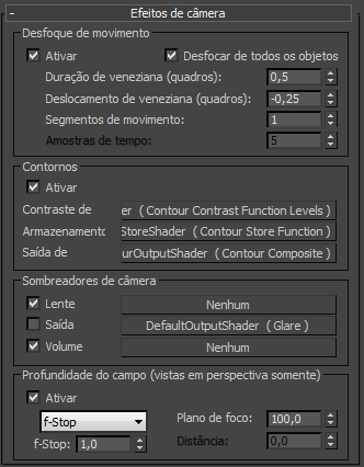

Interface
Grupo Desfoque de movimento
Dica: O desfoque de movimento do mental ray não é recomendado para uso com sistemas de partículas, pois isso pode aumentar consideravelmente o tempo de renderização. Utilize uma Particle MBlur Map.
Nota: O desfoque de movimento com o renderizador mental ray nem sempre segue as trajetórias das curvas. Aumentando o valor de segmentos de movimento pode ajudar, mas isso funciona melhor em movimentos rotativos do que outros movimentos.
A renderização controla as propriedades (lado inferior direito) do menu de renderização (Ctrl + Alt+ clique com o botão direito do mouse) e possui um desfoque de movimento alternado para um único objeto selecionado. Você pode ativar o desfoque de movimento para luzes e câmeras: mover luzes e câmeras pode gerar desfoque de movimento quando renderizados com o mental ray.
Ativar
Quando ativado, o agente de renderização mental ray calcula o desfoque de movimento. Padrão=desativado.
Desfocar todos os objetos
Aplica o desfoque de movimento a todos os objetos, independentemente de sua configuração de propriedades de objeto. Padrão=ativado.
Duração do obturador (quadros)
Simula a velocidade do obturador de uma câmera. Em 0,0, não há movimento desviado. Quanto maior o valor de duração do obturador, maior o desfoque. Padrão=0,5.
Deslocamento do obturador (quadros)
Define o início do efeito de desfoque de movimento relativo ao quadro atual. O valor padrão – 0,25, centraliza o desvio levemente antes do quadro atual para ter um efeito fotorrealista. Padrão=– 0,25.
Segmentos de movimento
Define o número de segmentos para calcular o desfoque de movimento. Este controle é destinado para animações. Se o desfoque de movimento aparece para ser tangente para o movimento de um objeto, aumente o valor de segmentos de movimento. Valores maiores criam desfoques de movimento mais precisos, mas requerem um maior tempo de renderização. Padrão=1.
Amostras de tempo
Quando a opção Modo de amostragem é unificada/com traçamento de raio, este controle não estará disponível.
Quando o modo de amostragem é clássico/com traçamento de raio e a cena usa o desfoque de movimento, a amostra de tempo controla o número de vezes em que o material é sombreado durante cada intervalo de tempo (definido pela duração do obturador). Por padrão, o material é sombreada somente uma vez e, a seguir, é desfocado. Se os material se alteram rapidamente durante o intervalo do obturador, pode ser útil para aumentar este valor, para obter um desfoque de movimento mais preciso. Alterações rápidas em reflexões e refrações podem requerer um maior valor de amostras de tempo. Faixa = 0 a 100. Padrão = 5.
Quando o modo de amostragem está na opção Rasterizer/ linha de digitalização, a legenda para estes parâmetro se alteram para amostras de tempo (Fast Rasterizer) para indicar que esta versão de amostras de tempo está em vigor. O valor padrão para a versão Fast Rasterizer das amostras de tempo é 1, e a faixa é de 1 a 128. Se você alterar o valor para o modo de amostragem, o 3ds Max manterá a configuração alterada quando você alternar.
Grupo de contorno
Estes controles permitem o uso de contornos e permitem que você use sombreadores para ajustar os resultados de um sombreador de contorno. Você atribui o sombreador de contorno principal para o contorno do componente da implementação de conexão do mental ray ou o material mental ray (consulte Implementação de contornos avançados (material mental ray)).
Nota: O sombreador de contorno não funciona com a renderização bucket distribuída.
Ativar
Quando ativado, permite a renderização de contornos. Padrão=desativado.
Para alterar a atribuição do sombreador para ajustar os contornos, clique em um botão. O padrão de sombreadores já está atribuído para os três componentes, como a etiqueta do botão indica.

Grupo de sombreadores de câmera
Estes controles permitem atribuir os sombreadores mental ray da câmera. Clique em um botão para atribuir um sombreador para esse componente. Após um sombreador for atribuído, seu nome aparecerá no botão. Usar a alternância da esquerda para desativar temporariamente um sombreador que foi atribuído.
Lentes
Clique para atribuir um sombreador de lente.
Com o rastreio de raio, uma câmera emite raios na cena, para construir um modelo da luz que no mundo real poderia ser projetada nas lentes da câmera. Um sombreador de lente ajusta a cor ou a trajetória dos raios a câmera vê.
Este componente pode ser atribuído um desses sombreadores:

Grupo de profundidade do campo (somente vistas em perspectiva)
Estes controles são comparáveis aos controles de Profundidade do campo das câmeras. Eles somente se aplicam para Viewports em perspectiva. É possível renderizar com efeitos de Profundidade do campo de câmera ou vistas em perspectiva. Os efeitos de Profundidade do campo não aparecem quando você renderiza viewports ortográficas.
Para uma vista em perspectiva, use os controles neste grupo. Para uma vista de câmera, selecione “Profundidade do campo (mental ray)” como o efeito de renderização multi-pass, ajuste o valor do f-stop. Consulte Parâmetro Profundidade de campo (mental ray, iray e Agentes de renderização Quicksilver).
Ativar
Quando ativado, o agente de renderização mental ray calcula os efeitos da Profundidade do campo ao renderizar uma vista em perspectiva. Padrão=desativado.
[Método de lista suspensa]
Permite escolher o método para controlar a Profundidade do campo. Padrão=Número f.
  • Número f Controla a Profundidade do campo com o valor do número f.
  • Limites de foco Controla a profundidade com os valores de distância.
Na maioria dos casos, o método do número f é ó mais fácil de usar. O método de limites de foco método é útil quando a escala dos objetos na cena dificultam o controle da Profundidade do campo usando apenas os valores do número f.
