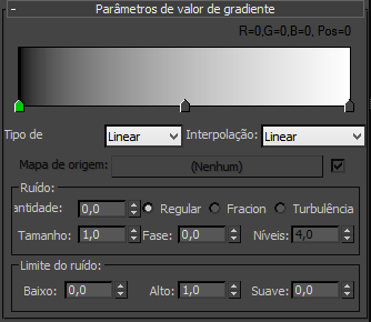

Interface
A barra Gradientes mostra os tipos de gradientes e interpolação padrão
[barra gradientes]
Exibe uma representação editável do gradiente que está sendo criado. O efeito do gradiente move-se da esquerda (ponto inicial) para a direita (ponto final).
Por padrão, existem três indicadores que aparecem ao longo da borda inferior de um gradiente vermelho/verde/azul. Cada indicador controla uma cor (ou mapa). O indicador selecionado atualmente é verde e seu valor RGB e sua posição no gradiente (no intervalo de 0 a 100) aparecem acima da barra de gradientes. Cada gradiente pode ter qualquer número de indicadores.
A barra de gradientes inclui os seguintes recursos:
  • Clique em qualquer lugar ao longo da borda inferior para criar sinalizadores adicionais.
  • Arraste qualquer indicador para ajustar a posição de sua cor (ou mapa) dentro do gradiente. Os indicadores inicial e final (indicador n.º 1 em 0 e o indicador n.º 2 em 100) não podem ser movidos. No entanto, outros indicadores podem ocupar estas posições e ainda serem movidos.
  • Uma determinada posição pode ser ocupada por mais do que um indicador. Se dois indicadores estiverem na mesma posição, surge uma ligeira borda entre as cores. Com três ou mais indicadores na mesma posição, a borda é uma linha grossa.
Clique com o botão direito do mouse nas opções da barra de gradientes

Lista suspensa Tipo de gradiente
Seleciona o tipo de gradiente. Estão disponíveis os seguintes tipos de Gradiente. Estes afetam todo o gradiente.

Lista suspensa de interpolação
Seleciona o tipo de interpolação. Estão disponíveis os seguintes tipos de interpolação. Estes afetam todo o gradiente.

Mapa de origem
Clique para atribuir um mapa a um gradiente mapeado. A caixa de verificação ativa ou desativa o mapa.
Os controles Mapa de origem somente estão disponíveis quando o tipo de gradiente escolhido é Mapeado.
Grupo de ruído
Quantidade
Quando não é zero, é aplicado um efeito de ruído aleatório ao gradiente, com base na interação das cores da rampa de gradientes (e nos mapas, caso existam). Quanto mais elevado for este valor, mais acentuado será o efeito. Intervalo = 0 a 1.
