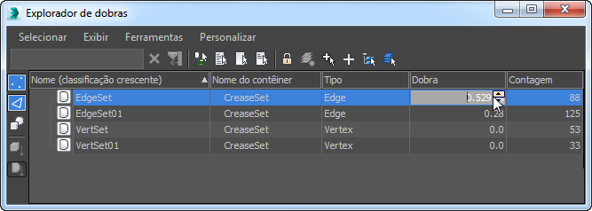

A Dobra Explorer fornece uma interface semelhante a uma planilha para gerenciar conjuntos de dobra nos modificadores CreaseSet e Dobra.
O uso da caixa de diálogo Dobra Explorer é semelhante ao do Scene Explorer. Veja a seguir as descrições de recursos específicos para a Dobra Explorer.
Embora você execute a Dobra Explorer a partir de um determinado modificador CreaseSet, a caixa de diálogo lista todos os conjuntos de dobra definidos na cena. Ela não lista outros tipos de dados da cena, exceto, opcionalmente, os objetos associados aos conjuntos de dobra.
Dica: Para selecionar objetos com base em seus conjuntos de dobra, destaque alguns conjuntos de dobra, clique com o botão direito em um deles e escolha Selecionar objetos por dobra.

Colunas da Dobra Explorer
Nome
O nome de cada conjunto de dobra na cena. Para renomear um conjunto na Dobra Explorer, clique duas vezes em seu nome lentamente.
Nome do contêiner
Exibe o nome de cada modificador que contém dados de dobra. Para renomear um modificador na Dobra Explorer, clique duas vezes em seu nome lentamente.
Tipo
O tipo de conjunto de dobra, com base nos subobjetos que ele contém: vértice ou aresta.
Dobra
O valor numérico da dobra do conjunto. Para alterar o valor, clique no número e utilize o teclado ou o girador.
Contagem
O número de subobjetos contidos no conjunto da dobra.
Cor
Esta coluna não padrão mostra a cor atribuída a cada conjunto. Para alterar a cor, clique na amostra.
Exibição do conjunto da dobra
Esta coluna não padrão mostra o estado da alternância da Exibição do conjunto da dobra para cada modificador. Quando ativada, subobjetos que pertencem a conjuntos de dobras são exibidos na viewport usando cores definidas no modificador Dobra ou CreaseSet.
