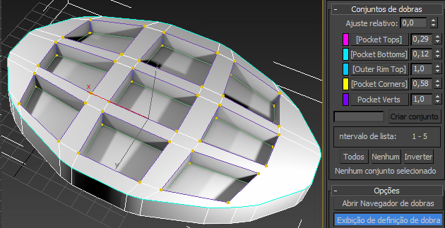

Implementação de Conjuntos de dobras
Sempre que você selecionar vértices ou arestas, pode salvá-los como um conjunto de dobras. Essa implementação fornece controles para o gerenciamento de conjuntos de dobras e ajuste de seus valores.
- Ajuste relativo
- Adiciona o valor especificado com o campo numérico a todos os conjuntos de dobra selecionados. O ajuste pode ser positivo ou negativo.
- [Criar lista de conjuntos]
- Lista todos os conjuntos de dobras, com uma barra de rolagem à esquerda.
Quando você cria um conjunto de dobras, seu nome aparece em um botão nesta lista. Cada entrada na lista também inclui a amostra de cor do conjunto e o valor de dobra.
Para alternar o status selecionado de um conjunto, clique em seu nome. Quando um conjunto é selecionado, a cor do plano de fundo do botão é azul. É possível excluir todos os conjuntos selecionados clicando com o botão direito do mouse na lista e selecionando a opção Excluir conjuntos selecionados.
Quando a opção Exibição do conjunto de dobras está ativada (consulte a implementação Opções a seguir), os subobjetos em cada conjunto de dobras são exibidos nas viewports na cor do conjunto, com a saturação de cor indicando o valor da dobra. Para alterar a cor de um conjunto, clique na amostra de cores na lista.
Clicar com o botão direito em um item na lista abre um menu com os comandos relacionados a esse conjunto ou a todos os conjuntos. Para obter detalhes, consulte a seção Menu de clique com o botão direito na lista de conjuntos de dobras a seguir.
- Criar conjunto
- Cria um conjunto a partir da seleção do subobjeto atual e o adiciona à lista. Se o campo de texto no lado esquerdo estiver vazio, usa um nome padrão; caso contrário, utiliza o nome especificado no campo de texto com um sufixo de número.
- Intervalo da lista
- Exibe o intervalo de conjuntos de dobras visíveis. Para visualizar outros conjuntos, se necessário, role a lista.
- Tudo/Nenhum/Invertido
- Seleciona, cancela a seleção de todos os conjuntos ou inverte a seleção.
- Conjuntos selecionados
- Mostra o número de conjuntos de dobras selecionados.

Implementação de opções
- Abrir o navegador de dobras
- Abre uma caixa de diálogo de tipo planilha para o gerenciamento de conjuntos de dobras.
- Definir conjunto de dobras
- Quando ativado, exibe os elementos de cada conjunto usando sua cor atribuída. A saturação de cor exibida indica o valor de dobra do conjunto.
Cada conjunto de dobras aparece na viewport em sua cor atribuída.
