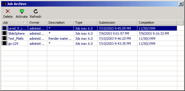

Caixa de diálogo Arquivos de trabalho
Usar os arquivos de trabalho na caixa de diálogo excluir, ativar e atualizar os trabalhos que foram arquivado.
Os trabalhos são inseridas aqui ao selecionar um trabalho da lista de trabalhos na fila monitorar e clique no comando ARQUIVAR trabalhos. Isto traz o Backburner Job arquivos de trabalhos também são colocados no trabalho arquivos se você definir ao arquivo automaticamente quando a renderização for concluída.
Interface
Esta caixa de diálogo é composta de uma barra de ferramentas e a lista de trabalhos de arquivamento.
Barra de ferramentas
Os arquivos de trabalho barra de ferramentas tem três comandos.
Excluir
Exclui uma tarefa selecionada do arquivo. Você é avisado e deve aceitar confirmação antes de a exclusão para ocorre. Este botão somente está ativo quando um trabalho está selecionado.
Ativar
Quando você seleciona um trabalho na lista, clique em Ativar. Se uma tarefa está ativada, ela é removida da tarefa arquivos e inserido de volta na lista de trabalhos na fila de Monitor. A seguir, é possível selecionar Editar configurações de recurso e reinicie o trabalho.
Atualizar
Força os arquivos de trabalho para atualizar a informação exibida na lista de tarefas
Lista de tarefas
A lista de trabalhos exibe o nome do trabalho, proprietário, Descrição, Tipo (plug-in de renderização), data de envio de original, e data de conclusão. Ao contrário de outras listas na fila Monitor, você não pode adicionar ou remover colunas. É possível efetuar várias seleções de trabalhos ao manter pressionada a tecla Shift ou Ctrl chaves.
