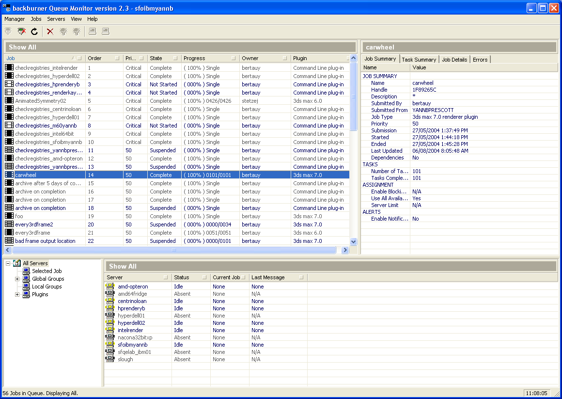

A interface do usuário do Queue Monitor é composta por uma barra de menu, uma barra de ferramentas, uma exibição de status e quatro janelas: lista de trabalho, informação do trabalho, visualização da árvore do servidor (ou lista hierárquica), e lista do servidor.

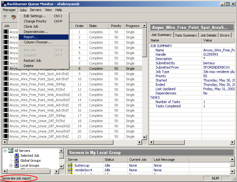

Relatório
Abre a caixa de diálogo Relatório do Trabalho para gerar os arquivos de texto contendo relatórios do trabalho.

Lista de tarefas
A janela Lista de Trabalhos lista todos os trabalhos atuais, juntamente com o andamento e status. Além disso, um ícone de status na frente do nome de cada trabalho fornece uma indicação gráfica de seu status. Consulte Visualização de trabalhos e servidores com o Queue Monitor.
Clique com o botão direito em um nome de trabalho para acessar o Menu Trabalhos.
Clique em um título de coluna para classificar a lista pelo conteúdo da coluna (alternar cliques ordena em ordem crescente ou decrescente). Clique com o botão direito do mouse em um título de coluna para acessar um menu que permite classificar a coluna, especificar seu alinhamento, remover a coluna (se for opcional), acessar o Seletor de Coluna para adicionar colunas opcionais e exibir somente as colunas padrão.
Janela Informações do Trabalho
A janela Informações de Trabalho contém as guias para visualizar informações sobre os diferentes aspectos de um único trabalho realçado na janela Lista de Trabalho. Se nenhum trabalho for realçado ou vários trabalhos forem realçados, esta janela ficará em branco.

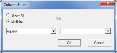

É possível classificar e filtrar colunas na janela Informações de Trabalho. Clique na coluna que deseja filtrar e selecione a opção Filtrar Coluna.

Exibição em Árvore do Servidor
Esta janela apresenta uma lista hierárquica de todos os grupos de Servidor, permite criar, excluir e renomear grupos de Servidor globais e locais, e consultar quais servidores podem renderizar seu trabalho.

Lista de Servidor
A janela Lista de Servidor mostra todos os servidores no grupo atual (selecionado na exibição em Árvore do Servidor). Para cada servidor listado, as janelas exibem, por padrão, seu status, o trabalho de renderização atual (se houver) e a última mensagem enviada para o Manager. Detalhes adicionais e opcionais podem ser exibidos usando o comando Seletor de Coluna.
É possível classificar e filtrar colunas na janela Lista de Servidor. Clique na coluna que deseja filtrar e selecione a opção Filtrar Coluna.
Um ícone de status na frente de cada nome do servidor fornece uma indicação gráfica de seu status. Consulte Visualização de trabalhos e servidores com o Queue Monitor.
Clique com o botão direito em um nome de servidor para acessar o menu Servidores.
