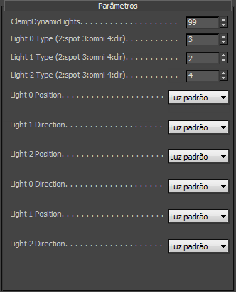

Controles de luz no desenvolvimento de parâmetros
Controles de luz para um sombreador ShaderFX aparecem no desenvolvimento de parâmetros no Editor de material. (Estas são as únicas controles sobre a implementação, a não ser que você adicionar nós personalizados, consulte Adição de ShaderFX nós para o Editor de material.
ClampDynamicLights
De forma dinâmica define o número de luzes usadas pelo Shader. Faixa: 0 - 99. padrão = 99.
O ShaderFX Shader pode não ter mais de três luzes, portanto, um ClampDynamicLights valor maior que 3 é equivalente a 3. Alterar ClampDynamicLights como 1 ou 2 para reduzir a quantidade de iluminação usada. Um valor de 0 desativa a iluminação completamente.
Luz 0 Type / luz 1 tipo / luz 2 tipo
Define o tipo de cada luz, como a legenda descreve. Um valor de 2 = Spotlight, 3 = luzes omni, 4 = luz direcional. Padrão = 3.
Importante: Para as luzes para funcionar corretamente, a posição e a direção dos campos deve coincidir com o tipo de luz que você escolher. (Não é necessário Alterar direção para um luzes omni.)
Luz 0 posição / luz 1 posição / luz 2 posição
Utilize a lista suspensa para ter o sombreador luz derive sua posição de um objeto de luz na cena do 3ds Max.
Luz direção 0 / luz 1 rumo / Direção de luz 2
Utilize a lista suspensa para ter o sombreador luz dirive sua direção de um objeto de luz na cena do 3ds Max.
Essa opção não tem efeito se o tipo de luz é omni (3).
