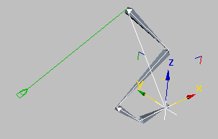

Manipulator for the Swivel Angle (Manipulador para o Âgulo de Tornel)
Você pode ajustar o ângulo de tornel com a spinner (centrífuga) nesta implementação, mas também é possível ajustá-la com um manipulador. Para fazer isso, ative Select and Manipulate (Selecionar e Manipular). O ângulo de tornel do manipulador é exibido como uma alça nas janelas de visualização.
Manipulador de ângulo de tornel.

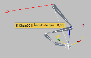

Quando você move o mouse acima do manipulador, ele fica vermelho. Nesse ponto, é possível arrastar o manipulador para alterar o ângulo de tornel. O botão Auto Key pode estar ativado ao passo que você faz isso.
