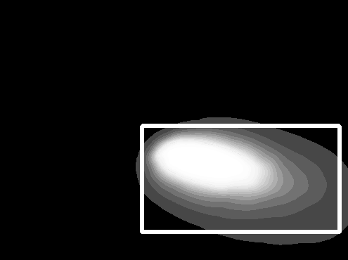

Image Region (Região da Imagem)
Permite que você selecione se deseja salvar o arquivo de imagem ou uma versão cortada (cropped) com base em informações importantes na imagem.
  • Save Full Image (Salvar a Imagem Completa)(O padrão). Salva a resolução completa da imagem.
  • Save Region (Salvar Região) Salva uma imagem cortada com base em informação significativa de pixel. 3ds Max seleciona automaticamente o recorte.
    Recorte automático:
    Borda exterior: Resolução de imagem completa
    Introduza o retângulo "Data Window" ("Janela de Dados") com base em informação significativa de pixel
    Neste exemplo de imagem, a "data window" ("janela de dados") envolve a área onde pixels variam de forma significativa. Ao selecionar Save Region (Salvar Região), somente esta parte da imagem é salva.
    Nota: Alguns aplicativos de composição, como o NUKE, podem usar regiões cortadas. Isso poupa espaço em disco, espaço na memória e tempo de processamento.

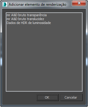

Adicionar
Clique para abrir a caixa de diálogo Add Render Element (Adicionar Elementos de Renderização), o que permite que você selecione quais elementos deseja incluir na saída OpenEXR.
Destaque um ou mais elementos na lista e então clique em OK.
A caixa de diálogo exibe somente os elementos que já estão configurados para a renderização, porque usam a aba Render Elements (Renderizar Elementos) na caixa de diálogo Render Setup (Configuração de Renderização). Se um elemento já foi adicionado à lista OpenEXR, ele não aparece nesta caixa de diálogo.
Após você selecionar os elementos de renderização para saída, o 3ds Max exibe os nomes na lista abaixo deste botão.

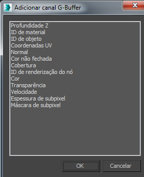

G-Buffer Channels group (Grupo de Canais G-Buffer)
Os controles neste grupo permite selecionar e gerenciar os canais G-Buffer para salvar no arquivo EXR. Cada canal é salvo como uma camada OpenEXR separada.
Adicionar
Realce um ou vários canais na lista e, a seguir, clique em OK.
Nota: Os canais Material ID (ID do Material) e Object ID (ID do Objeto) são canais que você configura na própria cena. Outros canais G-buffer são gerado automaticamente, com base na geometria da cena, animação e configurações de renderização.
Depois que você selecionar canais de saída, o 3ds Max exibe os nomes na lista abaixo deste botão.
