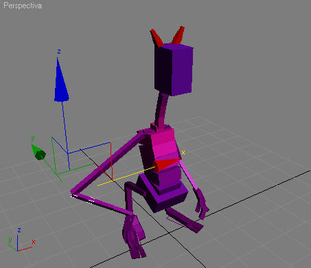

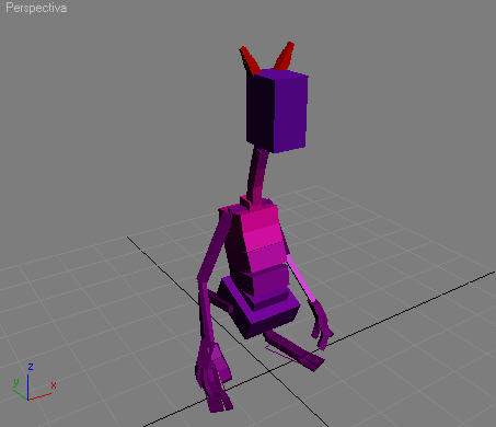

Montagem de alienígena
Puxar o cotovelo alonga ossos adjacentes.

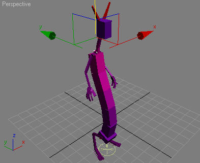

Arrastar a caixa torácica estica a espinha.

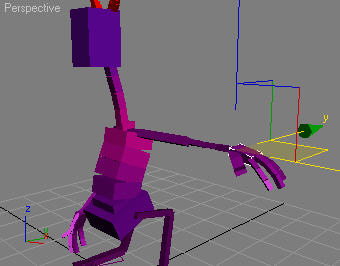

Esticar membros

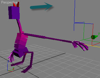

Para esticar um membro, arraste a palma.
Palma selecionada
Mover a palma estica o membro.
