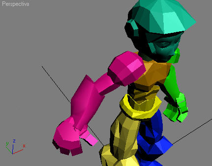

Dobra do cotovelo
Mover o cotovelo (antebraço) de volta, dobra o braço.
Posição do braço antes de editar
Posição do braço antes de mover o antebraço

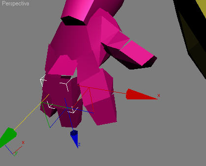

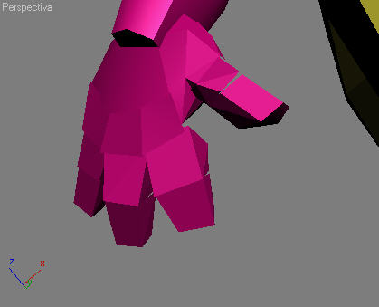

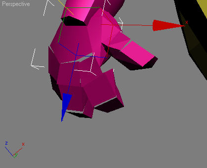

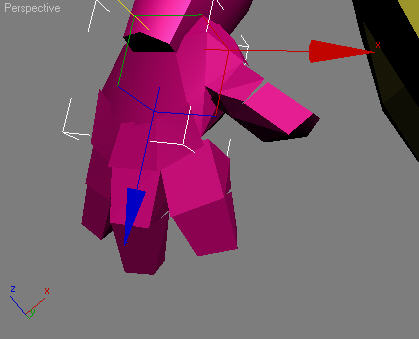

Ajuste os dedos
Mover as partes do dedo é, da mesma forma, intuitivo
Dedos esticados
Mover o dígito do meio dobra o dedo.

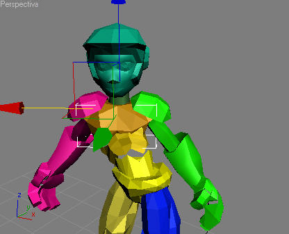

Ajustar a pélvis
Algumas vezes, você pode querer ajustar a pélvis (cubo principal) sem afetar a caixa torácica (cubo secundário). Para esta finalidade, o CAT tem um recurso chamado Esqueleto de pino, que permite manipular a pélvis sem afetar o caixa torácica.
Pélvis selecionada
Como a pélvis é transformada, a caixa torácica permanece parada.

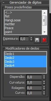

Dedos de manipulação (dígitos)
Uma vez que é possível transformar dedos (dígitos) diretamente, você pode preferir utilizar o Gerenciador de dígitos em vez disso. Os controles permitem editar extensão, dobra, rolagem e curvatura dos dedos selecionados. O Gestor de dígito também tem um gestor pré-definido com pose de dígito embutido.
Selecione a palma.
Em Modificadores de dígito, realce o dígitos para editar.
Arraste o Girador em curva e os dados se curvam.

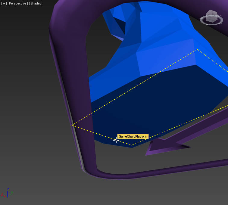

Gire os pés
No sistema pé-de-pivô, está um subobjeto de FootPlatform (IK alvo para o pé). Você simplesmente posiciona conforme necessário e, a seguir, rotaciona o pé. É totalmente animado.
Selecione a Footplatform. Ao selecionar, você já pode ver o pé-de-pivô.
Mova o ponto de giro para a frente da FootPlatform.
Ao girar a FootPlatform, ela rotaciona a partir do dedo do pé.
Conforme você continua a animar, o pé-de-pivô é simplesmente animados na posição, conforme necessário.

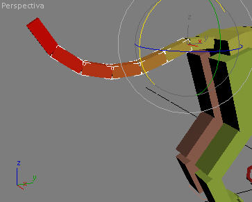

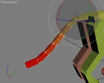

Manipular a extremidade
Para manipular uma extremidade, selecione várias ossos na extremidade e rotacione. Todos os ossos giram juntos para fazer com que a extremidade curve gentilmente.
Muitas conexões de extremidade selecionadas.
Quando rotacionado até a às curvas de extremidades suavemente

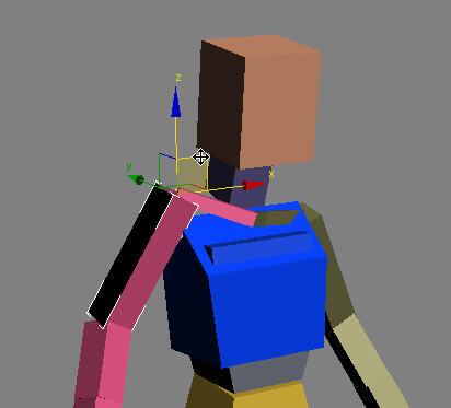

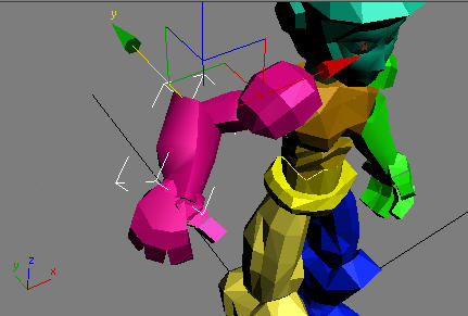

Manipular clavículas
Normalmente, é possível girar uma clavícula ao invés de movê-la. Além disso, é melhor não girar a clavícula.
Uma forma fácil de editar a rotação da clavícula é selecionar o braço superior ou do acostamento do osso e movê-lo. Ao mover o osso da parte superior do braço, a clavícula será rotacionada de acordo com seus movimentos. Como alternativa, selecione a clavícula diretamente e utilize as ferramentas a Mover, Rotacionar e Escalar.
