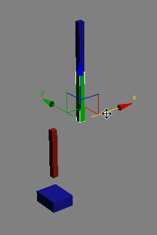

    Esse exemplo utiliza uma hierarquia simples de três Extra ossos, como mostrado a seguir:
  1. Selecione o osso em verde e mova-o no eixo X.
    Ele se move conforme o esperado, com base em regras padrão de transformação de membros de hierarquia.
  2. Desfazer quaisquer alterações do passo 1.
  3. Para bloquear o osso, vá até o painel Hierarquia, clique em Vincular informações e, em seguida, na implementação Hierarquia de ossos grupo Modo de configuração, ative Bloquear posição local.
    Agora, quando você tentar mover o osso, nada acontecerá porque a posição está bloqueada.
  4. No painel Hierarquia, ative a opção Manipulação afeta adjacentes hierarquia.
  5. Agora, quando você mover o osso verde, sua posição local não mudará, mas ele girará seu pai (o osso vermelho) e também girará a si mesmo de forma a apontar para seu filho (o osso azul).
  6. Selecione o osso vermelho e, no grupo Modo de configuração, ative a opção Manipulação causa alongamento.
    Agora, quando você move o osso verde, o vermelho se alonga para atingir a posição do osso verde.
  7. Selecione o osso verde e no grupo Modo de configuração, ative a Manipulação causa alongamento.
    Agora, quando você move o osso verde, tanto o vermelho quanto o verde se alongam para atingir a posição do osso verde.

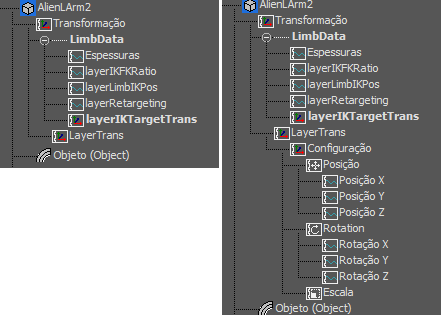

    Hierarquia do Track View do CATbone com Modo Instalação configurado para:
    Esquerda: Valor de matriz estática
    Direita: Controlador de animação
