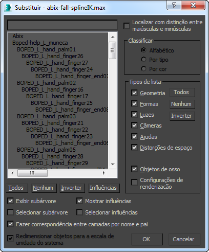

Quando você escolhe Substituir, uma caixa de diálogo do selecionador de arquivo padrão é exibida. Utilize o seletor de arquivo para escolher o arquivo de cena com os objetos de substituição. Após clicar em Abrir, a caixa de diálogo Substituir é exibida.
- [campo de pesquisa]
- Insira um nome de objeto para localizar o objeto.
- Localizar sensível a maiúsculas e minúsculas
- Quando ativada, faz distinção entre maiúsculas e minúsculas nos nomes de objeto.
- [lista de objetos]
- Lista os objetos na cena.
- Todos
- Seleciona todos os objetos da lista.
- Nenhum
- Cancela a seleção de todos os objetos da lista.
- Inverter
- Inverte a seleção atual da lista.
- Influências
- Clique para selecionar as influências do objeto selecionado atualmente.
Quando a alternância Selecionar influências estiver ativada, as influências serão sempre selecionadas.
- Exibir subárvore
- Exibe as hierarquias do objeto em um formato recuado.
Quando esta opção estiver desativada, o grupo de Classificação ficará ativado.
- Selecionar subárvore
- Quando esta opção estiver ativada, todos os itens recuados abaixo do item selecionado também serão selecionados.
- Exibir as influências
- Quando esta opção estiver ativada e você realçar um objeto que tenha influências, os nomes dos objetos influentes aparecerão em azul.
- Selecionar influências
- Quando esta opção estiver ativada e você realçar um objeto com influências, os objetos influentes também serão selecionados.
O botão Influências seleciona os influentes objetos de uma só vez.
Grupo de classificação
Estas são as opções para classificar a lista de objetos. Se a caixa de seleção Exibir subárvore estiver ativada, essas opções não estarão disponíveis.
- Em ordem alfabética Classifica de A no topo até Z na parte inferior.
- Por tipo Classifica por categoria, utilizando a mesma ordem que as caixas de seleção nos Tipos de lista.
- Por Cor Classifica por cor de estrutura de arame do objeto.
Grupo Tipos de lista
Determina quais tipos de objetos são exibidos na lista: geometria, formas, luzes, câmeras, ajuda, deformações espaciais ou objetos de estrutura.
- Todos
Ativa todas as caixas de seleção do grupo.
- Nenhum
Desativa todas as caixas de seleção do grupo.
- Inverter
Inverte o estado atual das caixas de seleção.
