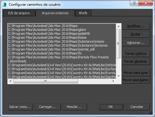

Interface
A caixa de diálogo Configurar caminhos do usuário é composta por três painéis:
Além disso, a caixa de diálogo oferece botões de comando no lado direito e ao longo da parte inferior:
Pasta de projeto
Permite definir a pasta do projeto.
Modificar
Permite alterar o caminho realçado.
Tornar relativo
Permite transformar um caminho de arquivo absoluto ou completo em um caminho relativo para a pasta do projeto.
Nota: Para caminhos relativos na pasta do projeto, um ".\" inicial representa o caminho da pasta de projeto. Por outro lado, uma ou mais instâncias de ".. \" antes do caminho indica que o caminho está em uma pasta de mesmo nível da pasta do projeto, em vez de em uma subpasta. Por exemplo, se sua pasta do projeto for c:\MeuProjeto\Projeto1 e a localização do ativo for c:\Recursos\meurecurso.jpg , então o caminho relativo da pasta do projeto para o recurso será ..\. .\Recursos\meurecurso.jpg. Se o ativo estivesse em c:\MeuProjeto\Recursos\meurecurso.jpg, , então o caminho relativo seria ..\Recursos\meurecurso.jpg.
Tornar absoluto
Permite tornar o caminho absoluto onde um caminho relativo está sendo usado atualmente. Por exemplo, se ".\" representa sua pasta do projeto no nome do caminho, então quando você tornar o caminho absoluto, o nome completo será usado em seu lugar.
Mover para cima/para baixo
Permite alterar a posição do caminho realçado na lista para alterar a prioridade de pesquisa. Disponível somente nos painéis Arquivos externos e XRefs.
Salvar como
Permite salvar a configuração de caminho como um arquivo MXP para compartilhamento com membros da equipe.
Carregar
Carrega uma configuração de caminho de um arquivo MXP. A configuração carregada substitui completamente a existente.
Mesclar
Mescla uma configuração de caminho de um arquivo MXP. A configuração mesclada adiciona caminhos que existem somente no novo arquivo e substitui todos os caminhos existentes.
Por exemplo, se o se painel E/S de arquivo caminho Cenas estiver definido como .\cenas (caminho relativo) e você mesclar um arquivo de configuração de caminho no qual o caminho Cenas está definido como o caminho UNC \\servidor_de_cenas\max\cenas, o caminho anterior será substituído pelo último.
OK
Sai da caixa de diálogo e salva todas as alterações.
Cancelar
Fecha a caixa de diálogo sem salvar as alterações.
