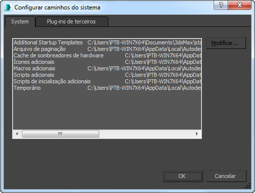

Configurar caminhos do sistema
O 3ds Max usa caminhos para localizar diferentes tipos de arquivos, incluindo padrões, fontes e arquivos de inicialização do MAXScript. Você usa o comando Configurar caminhos do sistema para abrir a caixa de diálogo Configurar caminhos do sistema e personalizar estes caminhos.
O 3ds Max salva os caminhos que o comando Configurar caminhos do sistema gerencia no arquivo 3dsmax.ini .
Interface
A caixa de diálogo Configurar caminhos do sistema compreende dois painéis:
