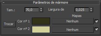

Interface
Tamanho
O espaçamento entre os veios.
Largura do veio
A largura dos veios.
Trocar
Alterna a posição de duas cores ou mapas.
Cor n° 1 e cor n° 2
Abre o Seletor de cores. Selecione uma cor para os veios (cor 1) e outra para o plano de fundo (cor 2). Uma terceira cor será gerada a partir de duas cores que você selecionar.
Mapas
Clique para selecionar mapas para aparecerem nos veios ou no plano de fundo.
Utilize as caixas de verificação para ativar os mapas.
