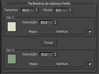

O mapa de Mármore Perlino gera um padrão de mármore utilizando o algoritmo de Turbulência de Perlino. Este mapa é uma alternativa para Mármore, que também é um material 3D.
Mármore Perlino utilizado para a textura da taça
Os controles nestes grupos são idênticos. Eles determinar as duas cores principais do mármore.
Clique para exibir o Seletor de cores. e altere a cor.
Controla a saturação da cor no mapa sem alterar a cor exibida na amostra de cor. Valores inferiores escurecem a cor e valores superiores clareiam. Faixa = 1 a 100; Padrão = 85 para a cor 1 e 70 para a cor 2.
Clique para atribuir um mapa, em vez de uma cor sólida. A caixa de seleção ativa o mapa ativado ou desativado.
Clique para trocar a cor 1 e a cor 2.
