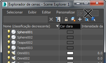

Remove uma coluna do Scene Explorer:
- Arraste a etiqueta da coluna na vertical para fora de sua posição até que o cursor do mouse mude para um ícone X.
Remoção da coluna Cor da luz
- Solte o botão do mouse.
Nota: Não é possível remover a coluna Nome.
