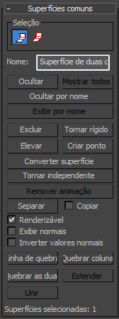

Os controles dessa implementação se aplicam a todos os tipos de superfície. Dependendo do tipo de superfície, uma implementação adicional será exibida com controles específicos ao tipo de superfície.
Grupo de seleção
Os botões de seleção para subobjetos de superfície permitem que você selecione superfícies individuais ou superfícies conectadas no espaço.
Controles de seleção de subobjeto de superfície
Superfície única
Clicar ou transformar uma superfície seleciona somente um único subobjeto de superfície.
Todas as superfícies conectadas
Clicar ou transformar uma superfície seleciona todos os subobjetos de superfície que estejam conectados no objeto NURBS. Para estarem conectadas, duas superfícies devem ter todos os VCs em uma aresta compartilhada fundidos entre eles, ou uma superfície deve ser uma dependente conectada da outra (por exemplo, uma mesclagem ou uma cobertura).
Nome
Mostra o nome da superfície selecionada atualmente. Estará desativado caso você tenha selecionado várias superfícies.
Por padrão, o nome é o nome do tipo de superfície ("Superfície VC", "Superfície de ponto", "Superfície de mesclagem" e assim por diante) seguido por um número de sequência. Você pode usar esse campo para dar à superfície um nome escolhido por você.
Ocultar
Clique para ocultar a superfície selecionada atualmente.
Mostrar todos
Clique para exibir todas as superfícies ocultas.
Ocultar por nome
Clique para exibir uma caixa de diálogo Selecionar subobjetos que lista superfícies por nome. Selecione as superfícies para ocultar e, em seguida, clique em Ocultar.
Exibir por nome
Desativado, a menos que haja superfícies ocultas. Clique para exibir uma caixa de diálogo Selecionar subobjetos que lista superfícies por nome. Selecione as superfícies para tornar visível e, em seguida, clique em Exibir.
Excluir
Exclui os subobjetos de superfície selecionados.
Tornar rígido
Torna a superfície rígida. A única edição permitida em uma superfície rígida é para transformá-la no nível do subobjeto Superfície. Não é possível mover pontos de uma superfície rígida ou VCs, ou altere o número de pontos ou VCs.
Superfícies rígidas reduzem a quantidade de memória usada pelo modelo NURBS. Criar superfícies rígidas melhora o desempenho, especialmente para modelos grandes e complexos.
Quando uma superfície for rígida, você não conseguirá ver seus pontos ou VCs quando estiver nos níveis de subobjeto Ponto ou VC da superfície. Se o modelo não tiver nenhuma superfície não rígida e nenhuma curva de ponto, os níveis de subobjeto Ponto e VC da superfície não estarão disponíveis.
Para fazer com que uma superfície não seja mais rígida, clique em Criar ponto ou em Tornar independente. A edição da superfície com Quebrar, Unir e assim por diante também faz com que ela não seja mais rígida.
Criar elevação
Exibe uma caixa de diálogo Criar elevação para converter o subobjeto de superfície em uma elevação U (dependente) ou uma superfície de elevação de UV. Também é possível alterar a dimensão usada para construir uma superfície de elevação U.
Não será possível usar Criar elevação caso o subobjeto de superfície esteja em uma condição de erro.
Dica: Criar elevação cria uma elevação com curvas uniformemente espaçadas. Para criar uma elevação com curvas iso espaçadas adaptativas, crie manualmente as curvas e então as eleve com Linhas Iso U, Linhas Iso V ou Linhas Iso U e V.
Criar ponto
Exibe uma caixa de diálogo Criar ponto para converter qualquer tipo de superfície para uma superfície de ponto. Também é possível usar Criar ponto para alterar o número de linhas e colunas caso a superfície já seja uma superfície de ponto.
Converter superfície
Clique para exibir a caixa de diálogo Converter superfície. Essa caixa de diálogo oferece uma maneira geral de converter uma superfície em um tipo diferente de superfície. É possível converter entre as elevações, superfícies de ponto ("ajustar") e superfícies de VC. A caixa de diálogo também permite ajustar alguns outros parâmetros de superfície.
Tornar independente
Desativado, caso a superfície seja independente. Se a superfície for dependente, clicar neste botão a tornará independente.
Aviso: Quando você torna uma superfície independente, perde os controladores de animação para todos os objetos que dependem dela.
Remover animação
Remove controladores de animação das superfícies selecionadas.
Separar
Desvincula o subobjeto de superfície selecionado do modelo NURBS, transformando-o em um novo objeto de superfície NURBS de nível superior. A caixa de diálogo Desanexar é exibida, que permite que você nomeie a nova superfície. O novo objeto já não faz parte do modelo NURBS original.
Para criar uma nova superfície NURBS de nível superior que seja uma cópia da superfície selecionada, ative Copiar antes de clicar em Desanexar.
Copiar
Quando ativado, clicar em Desanexar cria uma cópia da superfície selecionada em vez de desanexá-la do modelo NURBS. Padrão=desativado.
Renderizável
Quando ativado, a superfície é renderizada. Desative para tornar a superfície invisível em renderizações. Padrão=ativado.
Exibir normais
Quando ativado, a normal para cada superfície selecionada é exibida. Não há uma normal por subobjeto de superfície. A normal é exibida na origem UV da superfície e, portanto, a exibição das normais pode ajudar você a ver como os materiais serão mapeados. Por outro lado, a normal poderá ser difícil de ver caso você tenha afastado o zoom. Padrão=desativado.
Inverter normais
Ative para reverter a direção dos normais de superfície. Padrão=desativado.
Dica: O controle Inverter normais é útil para a exibição de uma superfície em sua maior parte côncava ou em sua maior parte convexa. Com superfícies NURBS mais complicadas, quase sempre você deseja renderizar ambos os lados da superfície. Para ver ambos os lados da superfície, ative Impor 2 lados na caixa de diálogo Configuração de renderização. Para ver ambos os lados das superfícies em viewports, ative Impor 2 lados no painel Método de renderização da caixa de diálogo Configuração do viewport ou atribua um Material de dois lados.
Linha de quebra
Quebra a superfície em duas superfícies na direção de uma linha (o eixo U da superfície).
Quebrar col.
Quebra a superfície em duas superfícies na direção de uma coluna (o eixo V da superfície).
Quebrar ambos
Quebra a superfície em quatro superfícies em ambas as direções.
Não é possível dividir uma superfície aparada.
Estender
Estende a superfície ao alterar seu comprimento.
Aviso: A extensão de uma superfície perde todos os controladores de animação para a superfície e seus pontos ou VCs.
Unir
Une dois subobjetos de superfície juntos. Depois de ter unido as superfícies em um viewport, a caixa de diálogo Unir superfícies é exibida. Essa caixa de diálogo permite escolher o método para unir duas superfícies. Você pode unir somente arestas originais de superfícies; você não pode unir arestas criadas ao aparar.
Aviso: Quando você unir dois subobjetos de superfície, perde os controladores de animação para todos os pontos ou VCs em ambas as superfícies.
