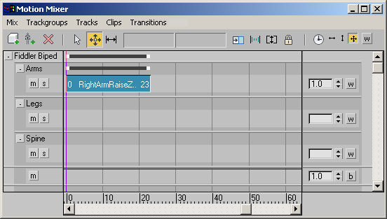

Para alterar o comprimento de um clipe sem alterar sua velocidade:
- Na barra de ferramentas do Motion Mixer, clique em
(Clipes de recorte).

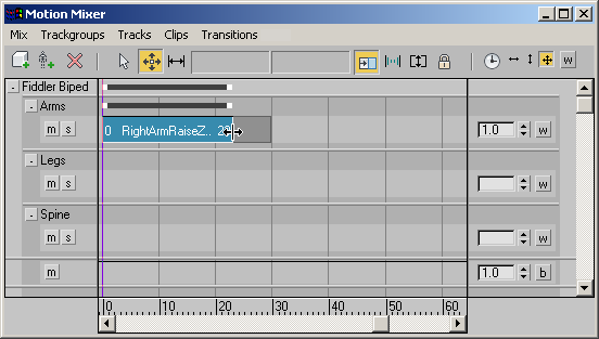

- Arraste uma das extremidades de um clipe para recortar seu comprimento.
Uma barra cinza aparece em uma extremidade recortada de um clipe de movimento.
- Desative os clipes de recorte.
A área cinza desaparece.
Dica: A qualquer momento, é possível visualizar os comprimentos de clipe originais em cinza ao ativar os clipes de recorte.

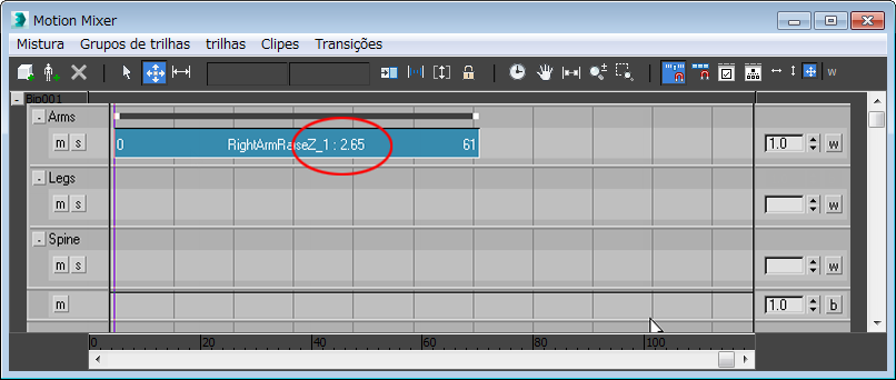

Para alterar a velocidade de todo um clipe:
Você pode aumentar ou reduzir a velocidade de um movimento alterando o comprimento do clipe no Mixer. Esticar um clipe retarda o movimento, enquanto seu encurtamento o acelera.
- No Motion Mixer, clique em
(Mover clipes).
- Arraste uma das extremidades do clipe para estender ou reduzi-lo no momento.
Dica: Para ver a relação do tempo de movimento original para o novo tempo, clique em
(Preferências). Na caixa de diálogo Preferências do mixer, ative Escalas. Isso exibe a relação no clipe ao lado do seu nome.
