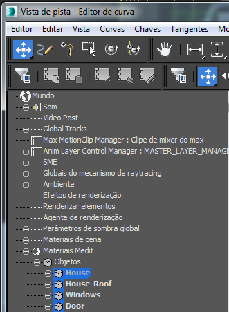

A Vista de trilha fornece métodos sofisticados para edição de suas trilhas de animação. Além disso, sua lista de hierarquia exibe todos os objetos na cena por nome e hierarquia. Usando a Vista de trilha, é possível selecionar qualquer objeto na cena, clicando no seu ícone de objeto na lista de hierarquia.
Você pode usar os recursos de seleção da Vista de trilha tanto no Editor de curva quanto no Informativo. Este procedimento ilustra o uso do editor de curva; os mesmos métodos funcionam no Informativo.
Para abrir a Track View e exibir e selecionar objetos:
Você pode criar os seguintes tipos de seleções:
É possível abrir uma janela Vista de trilha com o único objetivo de selecionar objetos por nome. Reduza a janela até que somente uma parte da Hierarquia seja exibida e, em seguida, mova a janela para uma área conveniente na tela.
