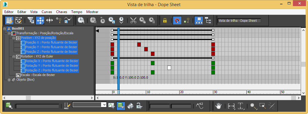

Barra de Menus do Dope Sheet
Ao contrário do Curve Editor, o Dope Sheet tem dois modos: Editar chaves e Editar faixas. Eles afetam a exibição na janela Chave.
Modo Editar chaves
Qué possível o modo Editar chaves está ativo, os quadros-chave são exibidos como caixas dentro de retângulos em uma grade. As chaves são codificadas por cores para mostrar o que está nos quadros-chave (a posição em vermelho, a escala em amarelo, a rotação em verde e assim por diante).
