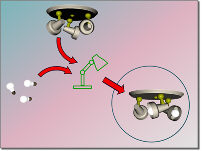

O objeto de ajuda de Luminária serve principalmente como um objeto de ponta, ou de controle, para luminárias. Ao montar um conjunto de objetos em uma luminária, você especifica que um novo objeto de luminária deve ser usado como o objeto de ponta de montagem. Os parâmetros da luminária, disponíveis no painel Modificar, permitem controlar as fontes de luz no aparelho. Consulte Usando montagens para obter mais informações.
Você também pode adicionar um objeto de luminária separadamente no painel Criar, mas em geral isso não é necessário.
Um objeto de luminária agrupa e gerencia os componentes como um todo.

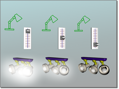

Opaco
Emula o botão menos claro de um aparelho de iluminação real. A configuração determina o percentual da intensidade de luz padrão que é emitida pela fonte de luz de um aparelho de iluminação. Você liga esse parâmetro a uma ou mais configurações do multiplicador de fontes de luz.
Cor do filtro
Um parâmetro de cor RGB que você vincula à cor ou cor do filtro de uma origem de luz.
A opção Menos claro pode controlar a intensidade de todas as luzes na luminária
