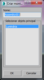

  2. Escolha o menu Grupo Montagem Montar.
    A caixa de diálogo Criar montagem é exibida. Ela solicita que você especifique um nome para a montagem e um objeto de ponta. O tipo de objeto de ponta padrão é Luminária.
  3. Insira um nome para a montagem, escolha Luminária na lista e clique em OK.
    Os objetos selecionados são montados. A posição e a orientação do objeto de ponta da montagem são determinadas como a seguir:
    • Se houver vários filhos imediatos da cabeça da montagem (por exemplo, você está montando vários objetos não hierárquicos), o objeto de ponta será alinhado ao centro da face inferior da caixa delimitadora da montagem.
    • Se houver somente um secundário imediato da cabeça da montagem, o ponto de giro da cabeça da montagem será alinhado ao ponto de giro do objeto. Por exemplo, se você estiver montando uma hierarquia única, o objeto superior da hierarquia seria o único secundário imediato da cabeça da montagem.

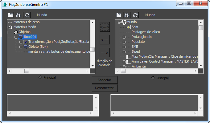

  3. No menu Animação, escolha Parâmetros de fio caixa de diálogo Ligação de parâmetros.
  4. A caixa de diálogo Ligação de parâmetros será aberta.
  5. Em um lado da caixa de diálogo, localize a montagem e expanda a ramificação chamada Objeto (LuminaireHelper). Clique no item Dimmer para realçá-lo.
  6. No outro lado, localize a montagem e expanda sua ramificação de hierarquia (clique no símbolo + na caixa quadrada). Localize e expanda a ramificação da fonte de luz e então expanda sua ramificação Objeto. Clique no item Multiplicador para realçá-lo.
  7. Entre as duas listas de hierarquia, clique no botão de seta Direção do controle que aponta do item Dimmer selecionado para o item Multiplicador selecionado.
  8. Se você estiver ligando uma luz fotométrica, ignore esta etapa. Se você estiver ligando uma luz padrão, ou qualquer luz cuja configuração padrão de Multiplicador seja 1,0, faça isto:
    • Na caixa Expressão abaixo, o item Multiplicador selecionado contém a palavra "Dimmer". Edite isso para ler " Dimmer/100". Isso divide o valor de Dimmer por 100, oferecendo uma proporção de valor de 1:1 entre ele e a configuração de Multiplicador.
  9. Clique no botão Conectar.
    Agora, quando você altera a configuração Dimmer da luminária, a intensidade da fonte de luz também é alterada.
  10. Se desejar, use o mesmo método para ligar a luminária a todas as outras fontes de luz adicionais na luminária.
