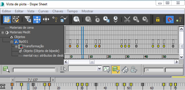

Chaves codificadas por cores na Vista de trilha e na Barra de trilha
As chaves de cinemática inversa de bípede, conforme exibidas na Vista de trilha e na barra de trilha, usam o seguinte esquema de cores:
Todas as outras chaves usam a cor padrão: cinza.
Chaves de bípede codificadas por cores na Vista de trilha e na barra de trilha
