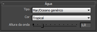

Interface
- Tipo
Permite escolher a escala e textura da água.
Piscina (a predefinição.)
Espelho de água genérico
Riacho/rio genéricos
Lagoa/lago genéricos
Mar/oceano genéricos
- Cor
Quando a opção Tipo é Riacho/rio genéricos, Riacho/rio ou Mar/oceano, esta lista suspensa permite escolher a cor da água.
Tropical (a predefinição.)
Algas/verdes
Escuro/castanho
Personalizar Quando esta opção está ativa, aparece uma amostra de cor Personalizar cor. Clique na amostra de cor escolher uma cor arbitrária para a água.
- Altura da onda
Define a altura das saliência da onda na água em unidades arbitrárias. Intervalo: 0.0 a 5.0. Padrão = 1.0.
Esta opção não aparece para o Espelho de água genérico
