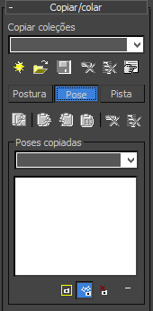

Copiar e colar posturas e poses
A caixa de expansão Copiar/Colar no painel Movimento fornece controles auxiliares para copiar e colar posturas, poses e trilhas bípedes. Uma postura é a rotação e a posição de uma seleção qualquer de objetos bípedes. Uma pose é a rotação e a posição de todos os objetos em um determinado bípede. Uma trilha é a animação de uma seleção qualquer de partes bípedes. Para obter informações sobre como trabalhar com trilhas, consulte Copiar e colar trilhas.
É possível criar e armazenar posturas, poses e trilhas em vários buffers acessados por uma lista suspensa. Escolha na lista e veja uma imagem miniatura associada à seleção, cole a seleção no mesmo bípede ou qualquer outro bípede na cena. Você pode escolher entre postura, pose ou trilha para essas operações.
O uso dessas ferramentas permite trabalhar no método tradicional de animação pose-a-pose. É possível criar uma variedade de poses e posturas, salvá-las na lista e, no modo Chave automática, copiá-las para qualquer bípede em qualquer quadro para criar a animação.
Utilize a função Copiar trilhas para copiar a animação de partes bípedes em outras partes e outros bípedes. Você ainda pode manipular essas trilhas com o Editor de curva e o Editor Dope Sheet, usando as ferramentas padrão ali contidas. Copiar trilhas funciona com passo e animação de forma livre.

Copiar toda a pose do bípede
A funcionalidade Copiar pose permite copiar a rotação e a posição de todas as partes de todo o bípede ao mesmo tempo. Ela não compreende dados da trilha de animação, somente as chaves individuais desse quadro, e os botões para copiar trilhas ficam indisponíveis quando Copiar pose está em uso.
Pose mostra todo o bípede
É possível criar animação utilizando Copiar pose. Para isso, basta copiar diferentes poses para o mesmo bípede em diferentes quadros e definir chaves para as poses. Copiar pose funciona com os botões Definir chave do estúdio de personagens, encontrados na caixa de expansão Informação chave e no modo de Chave automática.

Procedimentos
Para copiar uma postura:
  1. Selecione o conjunto de partes bípedes que define a parte da postura bípede a copiar.
  2. Na caixa de expansão Copiar/Colar, clique em (Criar coleção) e renomeie a nova coleção Postura bípede.
  3. Clique em (Postura) para alternar o modo de postura e clique em Copiar postura. A imagem em miniatura é exibida na janela de imagem abaixo da lista suspensa de Posturas copiadas.
  4. Renomeie a postura editando o nome no campo de nome de Posturas copiadas. A postura do conjunto de objetos selecionados no bípede é copiada para a lista. É possível recuperar essa postura e usá-la para colar (ou colar no oposto) em qualquer bípede em qualquer quadro.
Para colar a postura:
    Nota: Ativar antes de colar a postura define automaticamente uma chave para todos os objetos cuja postura foi alterada.
  1. Escolha a postura desejada das posturas copiadas na lista suspensa.
  2. Selecione o bípede no qual deve ser colado, ou mova para um outro quadro do mesmo bípede.
  3. Clique em (Colar postura).
    A postura copiada é colada no bípede selecionado. Não importa qual parte do bípede está selecionada; todas as partes bípedes cuja postura foi salva pelo processo de Cópia mais recente são coladas.
    Aviso: Se colar uma postura com desativado, nenhuma chave é definida. Desejando que a postura colada defina uma chave, é preciso clicar no botão da caixa de expansão Informação chave (Definir chave) no estúdio de personagens com os objetos ainda selecionados.
Para colar uma postura de membro no membro oposto:
  1. Na caixa de expansão Copiar/Colar, clique em Postura.
  2. Selecione todo o membro, braço ou perna cuja postura você deseja copiar.
  3. Clique em (Copiar postura).
    A imagem em miniatura da postura é exibida na janela de imagem e o nome da nova postura aparece no campo de postura nomeado.
  4. Renomeie a postura.
    Os nomes padrão combinam a trilha do corpo selecionado com as partes de corpo selecionadas. É uma boa ideia substituir esse nome por um nome descritivo que identifique facilmente a ação que ele representa.
  5. Clique em (Colar postura no oposto).
    Agora o membro oposto tem a postura do membro copiado.
Para copiar toda a pose de um bípede:
  1. Selecione uma parte qualquer do bípede cuja pose deseja copiar.
  2. Na caixa de expansão Copiar/Colar, clique em (Criar grupo) e renomeie a nova coleção Pose bípede.
  3. Clique em (Copiar pose).
  4. Avance para um novo quadro ou selecione outro bípede.
  5. Ative .
  6. Clique em (Colar pose) ou (Colar pose no oposto).
    Dica: É possível utilizar Colar pose no oposto para criar trechos simétricos e ciclos de andar.
