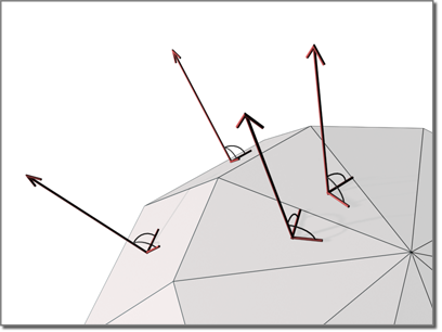

Uma normal é um vetor que define para onde uma face ou vértice está apontando. A direção da normal indica a frente ou superfície externa da face ou vértice.
A normal de cada face pode apontar em uma direção diferente.
Pode inverter ou unificar manualmente as normais da face para corrigir erros de superfície causados por operações de modelagem ou importando malhas de outros programas.
