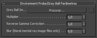

Clique no botão Procurar para especificar o arquivo que contém a imagem de esfera cinza. A imagem deve ser recortada, de modo que a bola toque exatamente as bordas da imagem. Alternativamente, clique no botão de mapa para especificar um mapa procedural.
Um multiplicador para a imagem de esfera cinza.
Aplica um correção de gama inversa à textura.
Desfoca a imagem. Isso se aplica somente a texturas mental ray literais; ou seja, imagens de bitmap especificadas com o botão Procurar, em vez de mapas especificados com o botão de mapa.
