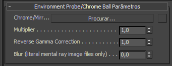

Interface
Imagem de bola de cromo espelhada
Clique no botão Procurar para especificar o arquivo que contém a imagem de bola de cromo. A imagem deve ser recortada para que toque exatamente as bordas da imagem. Alternativamente, clique no botão de mapa para especificar um mapa procedural.
Multiplicador
Um multiplicador da imagem de bola de cromo.
Inverter correção de gama
Aplica um correção de gama inversa à textura.
Desfoque (somente arquivos de mancha literais do mental ray)
Desfoca a imagem. Isso se aplica somente a texturas mental ray literais; ou seja, imagens de bitmap especificadas com o botão Procurar, em vez de mapas especificados com o botão de mapa.
