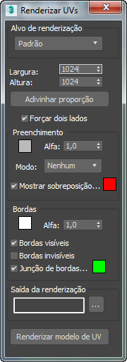

Interface
Largura/Altura
As dimensões horizontal e vertical da imagem de modelo de saída (renderizada) em pixels.
Proporção de estimativa
Ajusta o valor de Altura para produzir uma proporção de saída com base no valor de Largura e nas dimensões da grade UV.
Por exemplo, se uma grade UV retangular medir 20 x 100 unidades e você clicar em Proporção de estimativa, ela tentará manter o bitmap na proporção 1:5. Isso facilita a pintura no bitmap porque o bitmap é a proporção correta para a malha.
Aviso: A utilização desta função pode resultar em valor de Altura que não seja uma potência de 2. Se a malha for destinada a um agente de renderização em tempo real, ajuste o valor de Altura resultante para a potência mais próxima de 2 depois de usar Proporção de estimativa. Por exemplo, se a Altura for definida como 650, altere-a para 512 antes de renderizar o modelo.

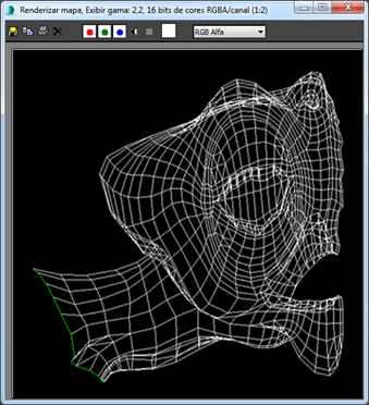

Forçar 2 lados
Quando ativado, todas as bordas de UV são renderizadas no modelo. Quando desativado, somente as bordas UV de faces voltadas para o visualizador são incluídas; as bordas de faces voltadas para trás não são renderizadas.
Grupo de preenchimento
Preenchimento é a coloração aplicada ao bitmap renderizado nas áreas de face entre as bordas. Por padrão, não há preenchimento; a cor do bitmap é preta e o canal alfa é totalmente transparente. É possível alterar isso para uma cor sólida ou para sombreamento derivado da malha e iluminação na cena, ou a partir das direções normais.
Nota: A cor de sobreposição substitui a cor do preenchimento. Por exemplo, se Mostrar sobreposição estiver ativo e todas as faces visíveis sobrepuserem outras faces, todas as faces mostrarão a cor de sobreposição, ignorando o preenchimento de cor.
[amostra de cor]
Mostra a cor de preenchimento usada para faces quando o Modo for definido como Sólido. Para alterar a cor, clique na amostra.
Alfa
Define o valor de canal alfa para as áreas de preenchimento quando Modo=Sólido, Normal ou Sombreado. Quando Modo=Nenhum, o preenchimento alfa será sempre 0,0 (transparente). Intervalo=0,0 (transparente) a 1,0 (opaco). Padrão=1,0.
O canal alfa é incluído com a imagem renderizada somente quando você salva em um formato que é compatível com transparência, como TIF ou Targa.
Modo
Especifica o método utilizado para preencher faces no modelo renderizado.
  • Nenhum: Nenhum preenchimento é renderizado. Essa opção ignora o valor alfa e define o preenchimento alfa como 0,0; ou seja, totalmente transparente.
  • Sólido: Renderiza as faces utilizando a cor de preenchimento especificada pela amostra na parte superior do grupo de Preenchimento.

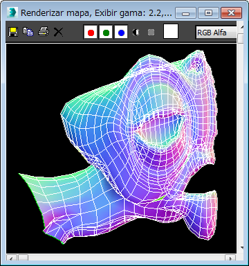

  • Normal: Renderiza os valores normais de cada vértice no bitmap. O resultado é semelhante a um mapa normal.

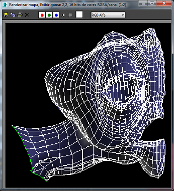

  • Sombreado: Utiliza uma configuração de iluminação simples para renderizar o sombreamento através da superfície de UV.
Modo=normal
Modo=sombreado
Quando ativado, preenche as faces que se sobrepõem a outras faces com a cor de sobreposição, mostrada na amostra de cor à direita. Padrão=ativado.
Para alterar a cor de sobreposição, clique na amostra de cor.
Grupo de bordas
[amostra de cor]
Mostra a cor usada para bordas renderizadas. Para alterar a cor, clique na amostra.
Alfa
Define o valor de canal alfa para bordas. Intervalo=0,0 (transparente) a 1,0 (opaco). Padrão=1,0.
Bordas visíveis
Quando ativado, as bordas são renderizadas usando a cor de borda especificada. Padrão=ativado.
Bordas invisíveis
Quando ativado, as bordas ocultas são renderizadas usando a cor de borda especificada. Padrão=desativado.
As bordas ocultas são geralmente encontradas através da divisão de polígonos de malha em triângulos. Não estão presentes em objetos de polígono.
Bordas de junção
Quando ativado, as bordas de junção (externas) são renderizadas usando a cor de borda especificada. Padrão=ativado.
Para alterar a cor de junção, clique na amostra de cor. A cor padrão (verde) é igual à utilizado para bordas de junção na caixa de diálogo Editar UVWs, mas as duas podem ser alteradas separadamente.

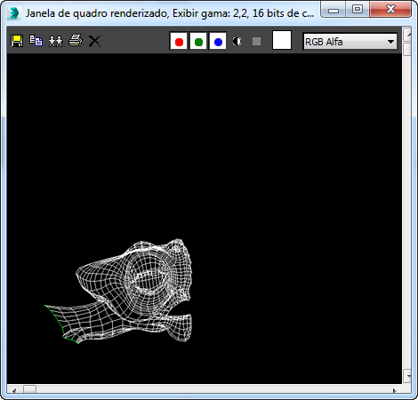

Pequenos UVs
A imagem de modelo é muito pequena.
