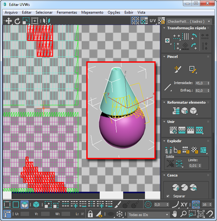

Esquerda: duas coordenadas UVW dos objetos no editor, mostrando as cores de estrutura de arame
Direita (inserção): objetos com um modificador Desempacotar UVW compartilhado na viewport

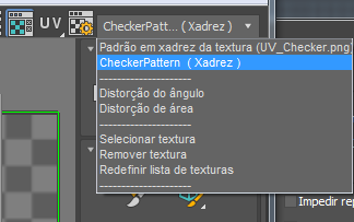

Por padrão, o editor exibe um plano de fundo xadrez. Para visualizar o mapa no material do objeto, é necessário alterar uma configuração.
O mapa é exibido como plano de fundo.

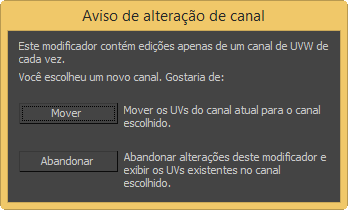

Cada objeto pode ter até 99 canais de coordenada de mapeamento UVW. O mapeamento padrão de canal (desde a Gerar coordenadas de mapeamento alternar na criação do objeto de Parâmetros) é sempre Channel 1. É possível especificar coordenadas de textura para qualquer canal usando modificador Desempacotar UVW ou mapa UVW para cada canal.
Define o número de identificação das coordenadas de textura controlado por este modificador. Este valor de canal corresponde ao valor de Canal do mapa definido em parâmetros do mapa, de modo que o modificador controla como os mapas definido para o mesmo canal são aplicados ao objeto de superfície. Padrão=1. Faixa = 1 a 99
Observe os seguintes pontos importantes sobre o mapa de canais no modificador Desempacotar UVW:
O canal Mapa de configuração está disponível em diferentes locais no 3ds Max, como segue:
Definir o canal de mapeamento como uma cor de vértice do canal escolhendo esta opção. Certifique-se de que coincide com as coordenadas de mapeamento de material no lançamento para ser de cores de vértice, ou usando a atribuir cores Utility.

Faça uma seleção de polígono, clique em Mapa cilíndrico, ajuste a meta-alça plana usando as ferramentas de transformação e nas ferramenta Opções de alinhamento e, a seguir, clique em Mapa plano novamente para sair.
Mapa esféricoAplica o mapeamento esférico para polígonos atualmente selecionados.
Faça uma seleção de polígono, clique em mapa esférico, ajustar a esfera meta-alça usando as ferramentas de transformação e as ferramentas Opções de alinhamento, e,em seguida, clique em Mapa esférico para sair.
Mapa de caixaAplica o mapeamento de caixa aos polígonos selecionados atualmente.
Faça uma seleção de polígono, clique no Mapa de caixa, ajuste a meta-alça da caixa usando asferramentas de transformação e as ferramentas Opções de Alinhamento e clique no Mapa de caixa novamente para sair.
Use estes controles para alinhar o mapeamento processualmente.
Alinha a meta-alça de mapeamento para o eixo X, Y ou Z do sistema de coordenadas local do objeto.
Melhor alinhamentoAjusta a meta-alça da posição do mapeamento, orientação e escalar para ajustar a seleção de polígono, com base nas extensões de seleção e média normal de polígonos.
Alinhamento de vistaReorienta a meta-alça de mapeamento para a face de viewport ativo e ajusta seu tamanho e posição como necessário para encaixar as extensões para a seleção de polígono.
Dimensiona a meta-alça de mapeamento para as extensões da seleção de polígono e centros na seleção. Não altere a orientação.
Move a meta-alça de mapeamento para que seu giro coincida com o centro da seleção de polígono.
Reconfiguração da meta-alça de mapeamentoDimensiona a meta-alça de mapeamento para ajustar a seleção de polígono e alinhar com o espaço local do objeto.
É possível aplicar coordenadas regulares para objetos irregulares usando essas ferramentas.
Mapeamento de splinesAplica o mapeamento de spline para os polígonos selecionados atualmente. Clicar neste botão ativa o modo spline, em que é possível ajustar o mapeamento e editar o mapa de spline.
Faixa de desdobramento do loop
1. Original do objeto elevado com padrão de verificador padrão e aresta de loop selecionado
2. Após aplicar a faixa de desdobramento do loop (vista próxima)
