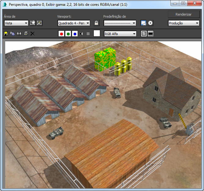

Janela do quadro de renderização
A Janela do quadro renderizado exibe a saída renderizada.
Esta janela tem controles para:
Quando você escolhe o comando Visualizar arquivo de imagem no menu Renderização, o 3ds Max exibe imagens paradas e sequências de imagem em uma versão com poucos recursos da Janela do quadro de renderização. Quando você visualiza arquivos de imagem numerados sequencialmente ou imagens em um arquivo IFL, esta janela exibe setas de navegação que permitem a você percorrer as imagens.
A barra de título da Janela do quadro renderizado
A barra de título da Janela do quadro renderizado inclui estas informações:
Controles de renderização
Estes controles dão acesso às configurações de renderização tais como predefinições e à viewport a renderizar, bem como ao comando Renderizar. Para alternar a exibição destes controles, clique no botão Alternar IU no canto inferior direito da barra de ferramentas Janela do quadro renderizado.
Área a renderizar

Barra de ferramentas
Salvar imagem
Permite salvar a imagem renderizada exibida na Janela do quadro renderizado.
Copiar imagem
Coloca uma cópia exata da parte visível da imagem renderizada na área de transferência do Windows, pronta a colar em um programa Paint ou software de edição de bitmap. A imagem é sempre copiada conforme exibida; assim, por exemplo, se o botão Monocromático estiver ativado, os dados copiados consistem em um bitmap de escala de cinza com oito bits.

Clonar janela do quadro renderização
Cria outra janela contendo a imagem exibida. Permite que você renderize outra imagem para a Janela do quadro renderizado e a compare com a imagem clonada anterior. É possível clonar a Janela do quadro renderizado quantas vezes for necessário. A janela clonada usa o mesmo nível de zoom inicial que a original.

Limpar
Limpa a imagem da Janela do quadro renderizado.
Habilitar canal vermelho
Exibe o canal vermelho da imagem renderizada. Quando desativado, o canal vermelho não é exibido.
Habilitar canal verde
Exibe o canal verde da imagem renderizada. Quando desativado, o canal verde não é exibido.
Habilitar canal azul
Exibe o canal azul da imagem renderizada. Quando desativado, o canal azul não é exibido.
Exibir canal alfa
Exibe o canal alfa.
Monocromático
Exibe uma escala de cinza de 8 bits da imagem renderizada.
[amostra de cor]
Armazena o valor da cor do último pixel em que você clicou com o botão direito do mouse. É possível arrastar a amostra de cor para outras amostras de cor no 3ds Max. Clicar na amostra de cor exibe o Seletor de Cores, que exibe informações sobre a cor.
É possível deixar o Seletor de cores exibido enquanto clica com o botão direito do mouse em outros pixels na Janela do quadro renderizado (alterar o valor atual no Seletor de cores altera a amostra de cor na barra de ferramentas da Janela do quadro renderizado, mas não altera a cor dos pixels na imagem renderizada).
[lista suspensa de exibição do canal]
Lista qualquer canal renderizado com a imagem. Quando você escolhe um canal na lista, é exibido na Janela do quadro renderizado.
Na maioria dos arquivos, somente estão disponíveis canais RGC e alfa. Se você renderizar um arquivo RPF ou arquivo RLA, podem estar presentes canais adicionais.
A Janela do quadro renderizado exibe canais não visuais, tais como ID de material ou o G-Buffer, usando cores que atribui aleatoriamente a diversos valores.
Alternar Sobreposições de IU
Quando ativado, exibe o quadro que mostra a área Região, Recorte ou Ampliação quando uma dessas opções está ativa. Para desativar a exibição do quadro, desative esta alternância.
Nota: O quadro continua ativo quando não é exibido.
Alternar IU
Quando ativado, estão disponíveis todos os controles. Quando desativado, desativa a exibição dos controles de renderização no topo da caixa de diálogo, bem como os controles mental ray no painel separado abaixo da caixa de diálogo. Para simplificar a caixa de diálogo e permitir que ocupe menos espaço, desative.
Dica: Quando desativado, você pode redimensionar a janela para o tamanho mais pequeno possível quando Alternar IU está ativado.
