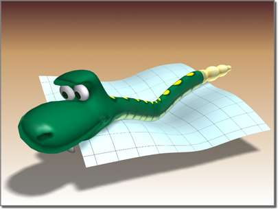

O modificador Deformação de superfície funciona da mesma forma que o modificador Deformação de patch, exceto que usa um ponto ou superfície de VC NURBS em vez de uma superfície de patch para aplicar a deformação de superfície.
A Deformação de superfície atribui o formato do fluxo permanente.
