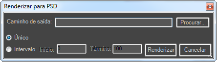

  4. Escolha Compositor Criar PSD.
    Os Conjuntos de estado abrem a caixa de diálogo Renderizar para PSD.
  5. Selecione um nome de arquivo e um caminho de saída, e se pretende renderizar um quadro único ou um intervalo de quadros. A seguir, clique em Renderizar.
    Os Conjuntos de estado salvam dados alfa em uma Máscara de camada para cada camada, tornando mais fácil controlar a composição no Photoshop.
    A imagem é renderizada usando a configuração Tamanho de saída da caixa de diálogo Configuração de renderização implementação Parâmetros comuns.
