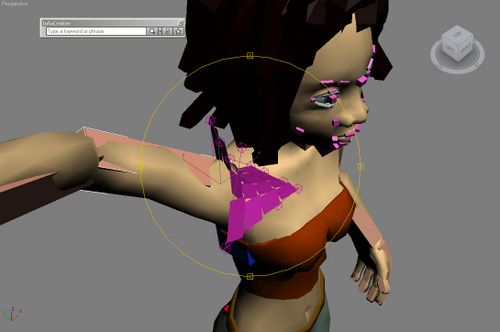

Por exemplo, a ilustração a seguir mostra como o ombro e o braço superior da montagem da Marama foram recolhidos após serem girados e forçados em várias direções. (Marama é um dos CATRigs padrão incluídos com o CAT).
O ombro da Marama apresentará um comportamento melhor após a conclusão da aplicação do CATMuscle ao seu CATBones.
Isso ocorre porque a montagem da Marama não inclui objetos de músculo. A forma da pele é determinada pela posição relativa do CATBones.
Na ilustração, os patches roxos são os segmentos de um CATMuscle que foi criado e formado para ser usado como músculos para o peitoral e os ombros dela. Para completar a tarefa, você deve:
- Concluir o posicionamento hierárquico dos segmentos nas posições apropriadas no CATBones.
- Orientar a pele com o CATMuscle ao invés do CATBones.
