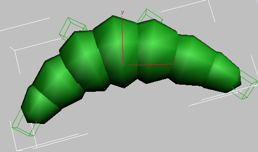

As seguinte ilustração mostra um filamento de músculo para utilizar em bíceps.
Filamento de músculo recém criado, adequado para transformar em bíceps

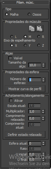

Interface
Grupo de tipos
Escolha Malha ou Ossos. Ambos os tipos têm em comum a capacidade de mover as alças para reformar o filamento de músculo, com um nome para cada alça enquanto faz parte do filamento. Estas são as diferenças:
  • Malha O filamento de músculos atua como uma única peça. Este modo é o ideal quando utilizado juntamente com o modificador do Ajuste de pele(consulte Uso).
  • Ossos Cada esfera atua como um osso separado com um nome próprio. Como resultado, você pode vincular um subconjunto de esferas ao modificador Revestimento quando não precisar de todos.
    Nota: Selecione esferas individuais de um objeto Filamento de músculo do tipo osso, mas ao mover qualquer esfera, o músculo inteiro se move.

Grupo Propriedades da esfera
Número de esferas
O número de esferas que compõe o Filamento do músculo. Quanto maior for esse valor, maior será a resolução do músculo.

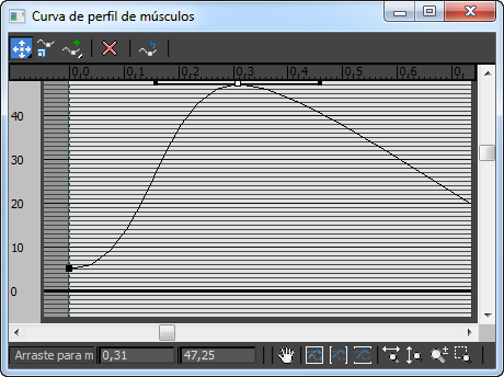

Mostrar curva de perfil
Abre a caixa de diálogo Curva de perfil do músculo com um gráfico que você pode editar para controlar o perfil, ou contorno, do Filamento do músculo. Por padrão, o músculo é espesso no meio e fino nas extremidades, mas você pode alterar isso ao mover três pontos na curva (não é possível adicionar pontos à curva).
Para concluir a edição da curva, feche a caixa de diálogo ou clique em Mostrar curva de perfil novamente.

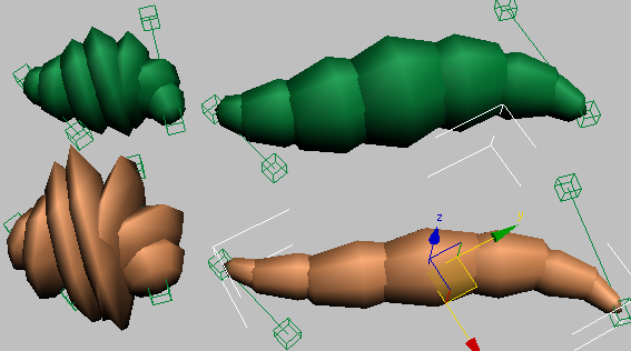

Grupo Achatamento/Alongamento
Ativar
Quando ativada, alterar o comprimento do músculo afeta o perfil: diminuir o músculo aumenta a espessura (achatar) enquanto aumentar o tamanho o afina (alongar). Quando desativado, o perfil não é afetada pelo tamanho.
Superior: com Achatamento/Alongamento desativado, o perfil do FIlamento de músculo permanece o mesmo se o músculo for menor (esquerdo) ou maior (direito).
Inferior: Com Achatamento/Alongamento ativado, o Filamento de músculo fica mais espesso quando curto (esquerdo) e fino quando longo (direito).
