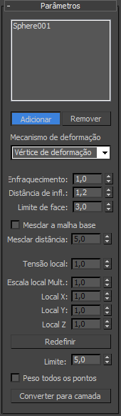

Desenvolvimento de parâmetros
[lista de objetos de controle]
Lista objeto(s) que deforma(m) o objeto modificado. Use as funções Adicionar e Remover para editar o conteúdo da lista.
Adicionar
Adiciona objetos de controle à lista. Clique em Adicionar e, em seguida, clique em cada objeto de controle. Para parar a adição, clique com o botão direito do mouse no viewport ou clique em Adicionar novamente.
Você pode usar como um objeto de controle qualquer coisa que possa ser convertida em uma malha triangular, como uma malha, patch ou objeto NURBS. No entanto, evite usar objetos que alterem a topologia, como uma deformação de objeto NURBS com a triangulação adaptável.
Remover
Remove objetos de controle da lista. Clique em um objeto na lista e, em seguida, clique em Remover.
Mecanismo de deformação
Determina qual mecanismo causa a deformação. Padrão=Deformação de vértice.
  • O mecanismo de Deformação de vértice é um mecanismo ponderado; ele usa a proximidade para conduzir a deformação. Isto é, cada vértice do objeto de controle afeta pontos próximos na malha de alta resolução (base).
  • Com o mecanismo de Deformação de faces, cada vértice de controle é vinculado à face mais próxima no objeto de base. A Deformação de faces pode usar o enfraquecimento ou ser uma deformação rígida definindo o Enfraquecimento para 0,001, o menor valor possível.
Enfraquecimento
Determina a extensão na qual os vértices de controle afetam pontos próximos no objeto de base. Esta é uma configuração global. Padrão=1,0. Intervalo=0,001 a 10,0.
Os valores maiores puxam os pontos próximos para mais perto do vértice de controle. No modo de Deformação de faces, a definição do Enfraquecimento para o menor valor, 0,001, causa deformação rígida de forma que não haja enfraquecimento; o vértice de controle afeta a face do objeto de base ou não. Para obter melhores resultados, use os valores de Enfraquecimento entre 1,0 e 2,0 ou com Deformação de faces, 0,001 para modo rígido.
Infl(uência) de distância
Determina a distância de influência, em unidades do sistema, de vértices de controle no objeto de controle. Esta é uma configuração global e somente está disponível no modo de Deformação de vértice. Padrão=1,2. Intervalo=0,001 a 10,0.
A Influência de distância é um multiplicador. Ela considera o comprimento de cada borda que toca cada vértice de controle. Para cada vértice, ela calcula a média de todos os comprimentos e multiplica a média pelo valor da Influência de distância. Isso permite que os vértices que estão em contato com somente faces pequenas afetem uma área pequena, e vice-versa. Quanto maior o valor da influência, mais suave será a deformação, mas menos controle individual terá cada vértice. Para obter melhores resultados, mantenha esse valor entre 1,0 e 2,0.
Limite de face
Determina a extensão de influência, em faces do objeto de controle, de vértices de controle no objeto de controle. Esta é uma configuração global e somente está disponível no modo de Deformação de vértice. Padrão = 3. Intervalo=0 a 30,0.
Além desse limite, nenhum ponto do objeto de base pode ser influenciado pelo vértice de controle, mesmo se ele estiver no raio da Influência de distância.
Limite de face é útil para impedir a influência do objeto de controle de preencher intervalos na malha; por exemplo, entre os dedos de uma malha de caracteres.
Mesclar para malha base
Faz com que o modificador baseie a deformação na distância de cada ponto afetado à face mais próxima no objeto de controle. A ativação dessa opção faz com que a configuração Distância de mesclagem fique disponível.
Determina a distância relativa entre faces e vértices do objeto de controle no objeto de base para que a deformação tenha efeito. Somente disponível quando a opção Mesclar para malha base estiver ativada. Padrão=5,0.
Aumentar esta configuração com eficiência causa um efeito de deformação mais forte e amplia a área no controle que afeta o objeto de base.
[Parâmetros locais]
Os parâmetros locais estão disponíveis somente no nível de subobjeto de Vértices de controle (consulte pilha do modificador Skin Wrap) e afetam somente os pontos selecionados. Se você selecionar um ponto único, os campos numéricos refletirão os valores atuais do parâmetro. Se você selecionar vários pontos, o 3ds Max exibirá somente os valores comuns a todos os pontos selecionados; parâmetros com diferentes valores ficam em branco. Com vários pontos selecionados, a alteração de um valor define todos os pontos selecionados para esse valor.
Res[istência] local
Determina o poder e a direção pela qual o vértice do objeto de controle afeta pontos sob a influência no objeto de base. Um valor positivo aproxima os pontos do vértice; um valor negativo os afasta. Padrão=1,0.
Mult[iplicador] de escala local
Aumenta o volume de influência de cada vértice do objeto de controle selecionado de maneira uniforme. Padrão=1,0.
Use as configurações de escala para aumentar ou diminuir a área do objeto de base que o vértice de controle selecionado afeta.
Local X/Y/Z
Aumenta o volume de influência de cada vértice do objeto de controle selecionado ao longo do eixo indicado. Padrão=1,0.
Altere estes parâmetros para produzir um volume de influência não esférico.
Redefinir
Redefine todos os valores locais do vértice do objeto de controle para 1,0 e reapresenta a malha. Ele recalcula a influência dos vértices de controle no objeto de base usando as configurações atuais do modificador.
Use Redefinir se você alterar um parâmetro, mas não vir nenhuma mudança na deformação. Por exemplo, utilize sempre Redefinir após alterar o valor de limite. Ou, se você deseja que o objeto de controle afete uma parte diferente do objeto de base, mova o primeiro e use Redefinir para que o modificador contabilize a alteração na relação posicional entre os dois. Você talvez também precise redefinir após alterar a topologia do objeto de base ou de um objeto de controle.
Atenção: Use Redefinir em um ponto da animação onde nenhuma deformação está em vigor; normalmente, o quadro 0.
Limite
Determina a distância em unidades do sistema que o 3ds Max utiliza para localizar a face mais próxima de um vértice de controle. Quanto maiores forem as distâncias nas quais as superfícies dos objetos de controle e de base desviam, maior terá de ser o valor do limite. Padrão=5,0.
Nota: O limite é recalculado somente quando você adiciona uma malha base ou clica em Redefinir.
Aviso: Tome cuidado ao aumentar esta configuração. Valores altos podem resultar em tempos de cálculo excessivos, principalmente com objetos de base complexos.
Pesar todos os pontos
Força todos os pontos do objeto de base a ter pesos. Cada peso é calculado com uma combinação de três fatores: escala do vértice de controle, resistência do vértice de controle e posição do ponto do objeto de base.
Por padrão, nem todos os pontos do objeto de base são necessariamente influenciados pelo objeto de controle. A ativação da opção Pesar todos os pontos faz com que todos os pontos sejam influenciados por um ou mais vértices de controle. Se um grande número de pontos do objeto de base não for atribuído, isso poderá levar muito tempo para ser calculado.
Converter para Skin
Aplica um novo modificador Skin ao objeto de base que reproduz a animação no modificador Skin Wrap. Essa função requer que um modificador Skin já seja aplicado a cada objeto de controle.
Basicamente, Converter para Skin de forma inteligente "consolida” a animação de objetos de controle de baixa resolução para o objeto de base de alta resolução. O modificador Skin que ele cria contém todas as atribuições de estrutura do modificador Skin original, mas com configurações de peso completamente reconstruídas com base nos pesos do objeto de base criados pelo modificador Skin Wrap.
Essa função é útil em configurações de desenvolvimento de jogos, onde o mecanismo de jogos reconhece as configurações do modificador Skin, mas não do modificador Skin Wrap.

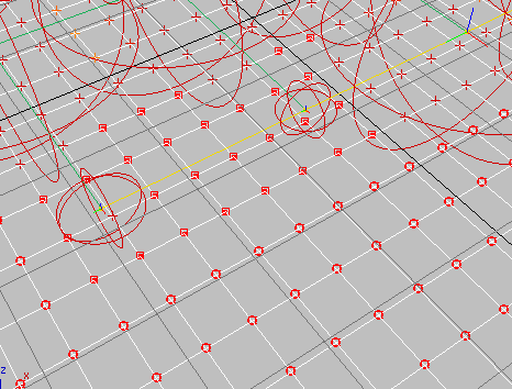

Exibir pontos não atribuídos
Desenha um círculo vermelho ao redor de cada ponto do objeto de base para o qual o sistema não encontrou uma face mais próxima e desenha uma caixa vermelha ao redor de cada ponto que tem uma face mais próxima, mas não é medido por qualquer vértice de controle. Padrão=desativado.
Pontos não atribuídos: os pontos circulares (inferior) não têm nenhuma face mais próxima, enquanto os pontos com caixas vermelhas (centro) têm uma face mais próxima, mas não são medidos por vértices de controle.
Esta é uma importante ferramenta de depuração, pois um vértice que não receber uma face mais próxima nunca será medido. Para isso, é preciso aumentar o valor de Limite e clicar em Redefinir, ou ativar a opção Pesar todos os pontos. Os pontos que não são pesados para um vértice de controle podem ser corrigidos aumentando a Escala local de um vértice de controle próximo a esse ponto.
