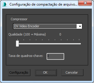

Quando AVI é o formato de saída escolhido, clicar em Renderizar ou Configuração na caixa de diálogo Arquivo de saída de renderização exibe a caixa de diálogo Compressão de vídeo.
Codificador
Utilize a lista suspensa para selecionar codec (codificador/decodificador) para compactar o arquivo. É possível utilizar qualquer codec instalado no sistema.
Alternativamente, pode-se renderizar quadros não compactados e, a seguir, utilizar um aplicativo externo para compactar a animação. A compactação de arquivos de vídeo é um tema complexo, com muitos aspectos a considerar.
Nota: Ao utilizar a versão de 64 bits do 3ds Max, o padrão de compactação é codificador de vídeo DV. A única resolução de saída que o codificador suporta é 720 x 480. Para utilizar uma outra resolução de saída, defina Codificador em uma outra opção.
Qualidade da compactação
Disponível somente para alguns codecs. Quando disponível, use o deslizador para especificar a qualidade desejada. Quanto maior a definição da qualidade, tanto maior o tamanho do arquivo.
Taxa de quadros-chave
Disponível somente para alguns codecs. Quando disponível, utilize esta configuração para especificar o intervalo entre os quadros-chave delta utilizados para comparar um quadro com outro e gerar quadros intermediários. Um intervalo grande demais cria perda de qualidade no arquivo AVI como um todo.
Configuração
Disponível somente para alguns codecs. Clique neste botão para ver as opções adicionais que são específicas para o codec. Estes são específicos do fornecedor e variam de codec para codec.
