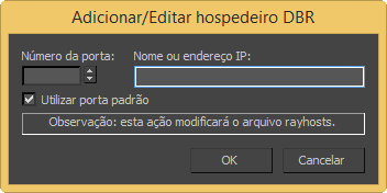

Caixa de diálogo Adicionar/Editar anfitrião DBR
A caixa de diálogo Adicionar/Editar anfitrião DBR (Renderização de balde distribuído) abre quando você clicar em Adicionar na implementação Renderização de balde distribuído. Permite adicionar um processador anfitrião (ou "satélite") para usar quando você renderiza usando baldes distribuídos. Como o texto na caixa de diálogo lhe lembra, o novo anfitrião é adicionado ao texto do arquivo RAYHOSTS.
Interface
Número de porta
Permite que você insira um número de porta para o processador. Este controle não está disponível a não ser que desative Usar porta padrão. Quando Usar porta padrão está desativado, o valor da porta padrão aparece neste campo.
Nome ou endereço IP
Insira o nome ou o endereço IP numérico do processador que você deseja adicionar.
Usar porta padrão
Quando ativada, o 3ds Max atribui um número de porta ao novo processador. O controle de número de porta não está disponível enquanto Usar porta padrão estiver ativado. Padrão=ativado.
