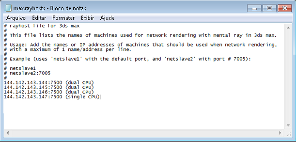

Além disso, as informações sobre cada satélite devem ser armazenado no arquivo RAYHOSTS. É possível definir sistemas satélite utilizando o botão Adicionar na implementação Renderização de bucket distribuída, como descrito na seção "Interface" abaixo.
Quando você usa sistemas autônomos mental ray, os hosts remotos (ou seja, todos os sistemas diferentes do que está executando o 3ds Max) devem ter o agente de renderização mental ray (ray.exe). Para obter isso, você deve executar o instalador mental ray em todos os hosts remotos. As instruções sobre como fazer isso são fornecidas com o agente de renderização mental ray vendidos pela NVIDIA.
Assim que os hosts remotos tiverem sido configurados para executar uma instância licenciada do ray.exe, você poderá usá-los para renderização distribuída simplesmente ao nomeá-los no arquivo RAYHOSTS. Você pode adicionar hosts ao arquivo RAYHOSTS usando o botão Adicionar descrito na seção "Interface" abaixo, como o faria para adicionar um processador satélite.

Exemplo de um arquivo rayhost

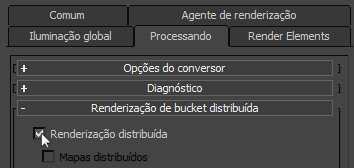

No painel Processamento

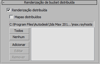

implementação Renderização de bucket distribuída, ative Renderização distribuída.

Quando ativado, o agente de renderização mental ray pode usar vários sistemas satélite ou host para a renderização distribuída. A lista especifica quais sistemas serão usados. Padrão=desativado.
Os outros controles de renderização distribuída não estarão disponíveis, a menos que Agente de renderização distribuída esteja ativado.
Quando ativado, especifica que todos os mapas de textura poderão ser encontrados em cada uma das máquinas escravas que estejam fazendo a renderização distribuída. Isso economiza tempo ao evitar a necessidade de o mental ray distribuir todos os mapas para cada escravo via TCP/IP. Quando desativado, especifica que todos os mapas utilizados na renderização residirão no sistema local; ou seja, o sistema no qual você inicia a renderização. Padrão=desativado.
Se Mapas distribuídos estiver ativado mas os mapas não forem encontrados nos escravos, esses mapas simplesmente não serão renderizados nos escravos e a saída renderizada será incorreta. Além disso, uma mensagem de erro aparecerá na janela de mensagem do mental ray.
Se você estiver fazendo somente a renderização local, essa configuração não terá efeito.
Os mapas em todos os sistemas na renderização distribuída devem ter exatamente o mesmo nome e o caminho do diretório.
Exibe o nome e o caminho do arquivo RAYHOSTS.
Depois que você escolher um arquivo RAYHOSTS, essa lista mostrará os sistemas host disponíveis para a renderização de mental ray distribuída. É possível utilizar essa lista para selecionar somente os hosts que você deseja utilizar para esta renderização em particular. Quando você renderiza com Agente de renderização distribuída ativado, o agente de renderização mental ray usará somente os hosts cujos nomes estejam realçados na lista. Clique em um nome de host para selecioná-lo. Para cancelar a seleção de um nome de host, clique nele novamente.
Se Agente de renderização distribuída estiver ativado, mas se a lista de hosts estiver vazia quando você clicar em Renderizar, o 3ds Max não executará a renderização de bucket distribuída.
Realça todos os nomes de sistema na lista de hospedeiros.
Limpa o realce de todos os nomes de sistema na lista de hosts.
Clique para exibir uma caixa de diálogo Adicionar/editar host DBR, que permite adicionar um processador de host ao arquivo RAYHOSTS.
Clique para exibir a caixa de diálogo Adicionar/Editar host DBR e edite a entrada do processador de host realçada no arquivo RAYHOSTS. Disponível somente quando uma única entrada da lista estiver realçada.

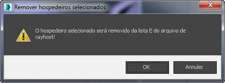

Clique para remover os processadores de host atualmente realçados da lista e do arquivo RAYHOSTS. Disponível apenas quando uma ou mais entradas da lista estiverem realçadas.
Clicar em Remover exibirá uma caixa de diálogo Remover hosts selecionados, que avisará que os descritores de host serão removidos de ambos os locais:
Para restaurar um host que foi removido, use o botão Adicionar novamente.
