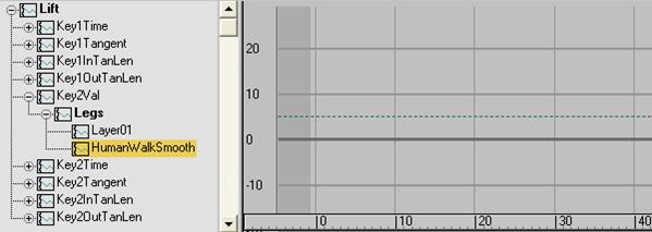

Para animar o valor de Elevação da bacia para o segundo nó:
  1. No Editor de CATMotion, acesse PelvisGroup Bacia Elevação.
  2. Clique em Curve Editor. A Track View é aberta para mostrar todos os parâmetros do controlador selecionado.
  3. Expanda Key2Val.
  4. Insira e edite os quadros-chave da animação, conforme o necessário.
