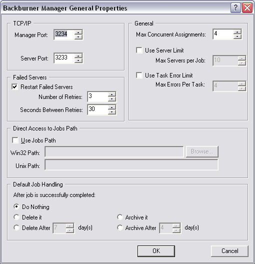

  1. Vá para o menu Iniciar Programas Autodesk Backburner e escolha o item Menu Gerenciador.
    Isso inicia o gerenciador e cria o arquivo backburner.xml na pasta Backburner\Rede.
    Ao executar o gerenciador pela primeira vez, será possível ver a caixa de diálogo Propriedades gerais do gerenciador do Backburner, como mostrado abaixo.
    Caixa de diálogo Propriedades gerais do gerenciador do Backburner
  2. Clique em OK para aceitar as configurações padrão.
    A caixa de diálogo Gerenciador do Backburner será exibida.

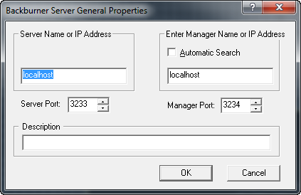

  3. Vá para o menu Iniciar Programas Autodesk Backburner e selecione o item Menu do servidor.
    Isso inicia o servidor e cria os dados do servidor que ficam armazenados no arquivo backburner.xml.
    Será possível ver a caixa de diálogo Propriedades gerais do servidor do Backburner, como mostrado abaixo, quando executar o servidor pela primeira vez.
    Caixa de diálogo Propriedades gerais do servidor do Backburner.
  4. Clique em OK para aceitar as configurações padrão.
    A caixa de diálogo do servidor do Backburner é exibida. Após um momento, aparecem mensagens nas janelas do servidor e do gerenciador indicando que o servidor foi registrado com sucesso, junto com o gerenciador.

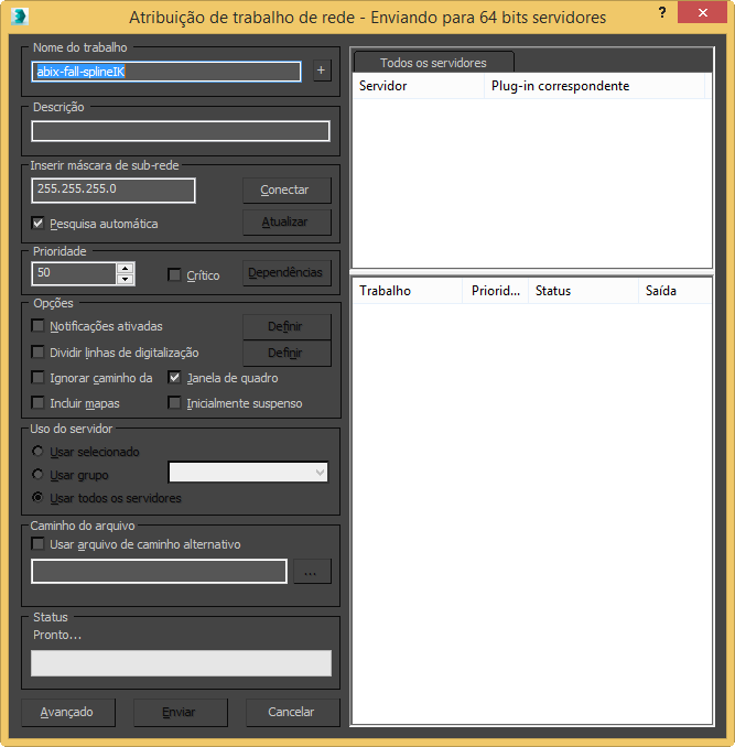

  7. Defina os parâmetros de renderização e especifique um nome do arquivo de saída. Na caixa de diálogo Configuração de renderização lista suspensa Destino, escolha Enviar para renderização de rede.
    O 3ds Max abre a caixa de diálogo Atribuição de trabalho de rede.
    Caixa de diálogo Atribuição de trabalho da rede mostrando a estação do servidor que também estiver executando o gerenciador.
  8. Insira o nome do trabalho (é uma boa ideia alterar o nome padrão) e, em seguida, clique no botão Conectar.
    O nome do computador (isto é, o servidor) aparecerá na janela do servidor à direita. O ponto verde indica que é um sistema do servidor pronto para iniciar a renderização.
  9. Clique no nome do servidor para realçá-lo na janela da lista e, em seguida, clique no botão Enviar.
    O gerenciador envia o trabalho para o servidor, sendo ambos executados somente no sistema, e o servidor começa a renderização de cada quadro fixo ou animação.
  10. Para renderizar mais trabalhos, carregue cada um no 3ds Maxe, em seguida, repita as etapas de 6 a 9.
    É possível enviar quantos trabalhos desejar. O gerenciador colocará os trabalhos na fila e irá renderizá-los na ordem que tiverem sido enviados.
    Ao executar o gerenciador pela primeira vez, é possível ver a caixa de diálogo Propriedades gerais do gerenciador do Backburner, mostrada abaixo; isso é normal.

  4. Vá para o menu Iniciar Programas Autodesk Backburner e selecione o item Menu do servidor.
    Será possível ver a caixa de diálogo Propriedades gerais do servidor do Backburner, como mostrada abaixo, ao executar o servidor pela primeira vez.
  5. Clique em OK para aceitar as configurações padrão.

  10. Na caixa de diálogo Configuração de renderização lista suspensa Destino, escolha Enviar para renderização de rede.
    A caixa de diálogo Atribuição de trabalho em rede.
    Caixa de diálogo Atribuição de trabalho da rede mostrando todas as estações do servidor. A estação do gerenciador é excluída.
  11. Insira o nome do trabalho (é uma boa ideia alterar o nome padrão) e, em seguida, clique no botão Conectar.
    Os nomes de todos os servidores aparecem na janela do servidor à direita. Aqueles com pontos verdes junto ao nome estão prontos para iniciar a renderização.
    Por padrão, todos os servidores que estiverem listados contribuirão para o trabalho de renderização. Se quiser atribuir um determinado servidor para renderizar uma tarefa, primeiro desative a opção Utilizar todos os servidores no grupo de Opções e, em seguida, realce os servidores desejados para fazerem a renderização do trabalho.
  12. Clique no botão Enviar.
    O gerenciador envia o trabalho para os servidores, os quais iniciam a renderização.
    Neste ponto, é possível carregar e enviar outras cenas. Quando o primeiro trabalho for concluído, o próximo iniciará a renderização automaticamente nos servidores.
